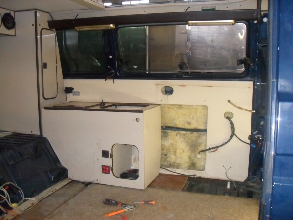

Ho aperto un nuovo topic (Spero di aver postato nella sezione giusta) perchè sto rimettendo a nuovo il mio Mister Boris, e volevo condividere con voi le fasi del restauro, in maniera tale da accettare suggerimenti e trarre degli spunti.
Il primo lavoro che ho fatto è quello di smontare il tetto, telo e vecchio oblo, ne ho già parlato in altre sezioni, poi ho completamente tolto gli arredi e ho iniziato a sistemare l'oblo del tetto
Fasi dello smontaggio degli interni
[img]e107_files/public /1296583572_1486_FT0_sam_2953_600_x_450_.jpg[/img]
Restauro del foro dell'oblò e nuovo oblò fiamma Vent 40x40
Poi ho completamente rimosso il floccato che ricopriva il soffitto del tetto, perchè ora mai era stato quasi tolto tutto, e sono indeciso, se rifare la floccatura o rivestirlo con una stoffa imbottita stlile trapunta, ho preso idea dalla copertura del tetto della "Maggiolina" che monto sul fuoristrada che ha proprio il soffitto ricoperto con una stoffa trapuntata sintetica e devo dire che non si crea affatto nessuna condensa.
Ho ordinato la nuova tela (già arrivata) e nuove guarnizioni.
Il telaio è pronto per l'entrata dal carrozziere che ha da fare qualche ritocco.
Vi terrò aggiornati con successive foto.

07/02/2011 08:51 #58844 da puponinja
Risposta da puponinja al topic Restauro Mister Boris
Tetto Completato !!!!
Ho riparato anche una crepa sulla vetroresina che avevano mascherato con della gomma, unito lo spacco con resina e fibra di vetro, stuccato, ristuccato, ristuccato fine, e poi visto che c'ero ho riverniciato tutto il tetto.

07/02/2011 09:30 #58847 da cice
Risposta da cice al topic Restauro Mister Boris
ottimo lavoro!
verniciatura a bombolette o compressore??

07/02/2011 10:31 #58852 da fra
Risposta da fra al topic Restauro Mister Boris
hai trattato il tetto esternamente?...

07/02/2011 11:47 #58857 da puponinja
Verniciato a compressore con vernice epossidica e catalizzatore (tipo vernice da barca) adatta per uso esterno Per Dolly magari avessi tempo per fare questi lavoretti, mi riduco al fine settimana e qualche sera dalle 20 in poi !!!! :D
