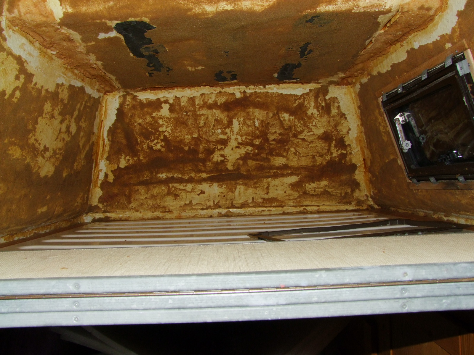

26/06/2011 23:49 #69008 da rasti
Risposta da rasti al topic il rasti
...segue:
e questo è il risultato:
più di così manualmente non credo di poter levare ma la superficie mi sembra sufficientemente solida per potere attaccare il nuovo materiale.
Pensavo di usare il sughero quello a rotoli, sarà largo una 60/80ina di cm per diversi metri, ma sono un pò preoccupato perchè non avendo mai fatto questo tipo di lavori, non so bene come cominciare, dovrei fare delle dime di tutto il tetto prima o cominci a metterlo nelle parti più regolari e poi faccio le dime per il restanti buchi? sapreste suggerirmi che collanti (non mortali:) utilizzare e come?
p.s.durante il lavoro mi sono accorto che nella parte anteriore destra la colla che internamente tiene il tetto attaccato al telaio è staccata, dovrò quindi toglierla bene e metterci una nuova colla o silicone, quale mi consigliate?
direi che per adesso ho già fatto troppe domande.
vi ringrazio in antiocipo per i suggerimenti.
a presto
18.6.11, si parte!
vw Transporter, 1600 td, 1990
camperizzazione mandara

Gazzate a parte, una domanda: intendi attaccare il sughero direttamente sulla vetroresina? Ho capito bene?
Te lo chiedo perchè altri prima di te hanno interposto dei pannelli di isolante tra vetroresina e rivestimento interno.
A memoria ricordo un 'lavorone' fatto (e documentato) a suo tempo da Artax sul suo Westfucka.
Prova a fare una 'Ricerca' nel foro perchè mi par proprio che ci siano altri contributi...

rasti ha scritto: ...segue:
a presto
Io per coibentare ho utilizzato dei pannelli in poliuretano espanso incollati con silicone neutro (non acetico) si attacca benone, basta lasciarlo incollato per una giornata e nn viene piu' via... il risultato è questo:
il tutto ricoperto da pannelli opportunamente sagomati

29/06/2011 22:35 #69202 da rasti
grazie, per le immagini, io sto-stavo per ricoprire con sughero da 3mm, per due motivi ; uno perchè essendo il sughero flessibile posso seguire la curvatura del tetto che all'attacco è molto stretta, due perchè mi pare che con spessore maggiore ho dei problemi nel rigirare le plance del tetto alto (devo verificare) comunque se riesco a risolvere il secondo problema
proverò ad incidere il pannello per fargli fare le curvature.
di sicuro più isolato è meglio si sta.
