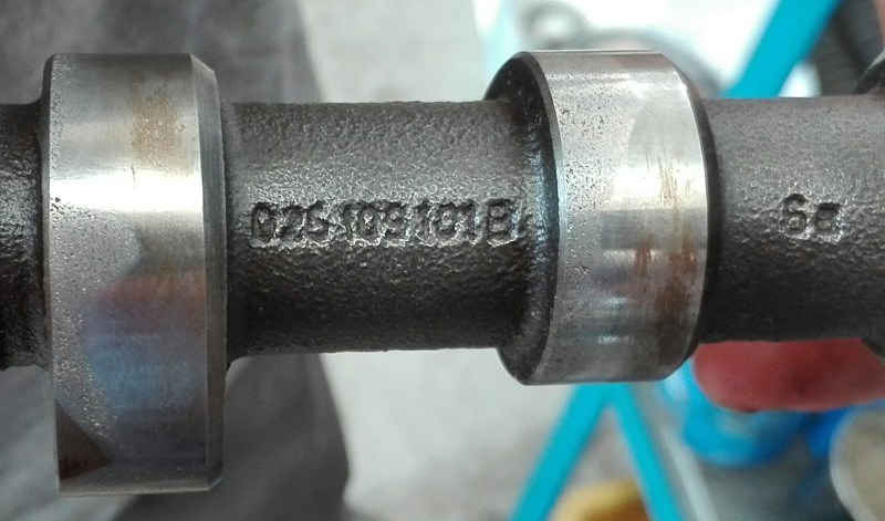

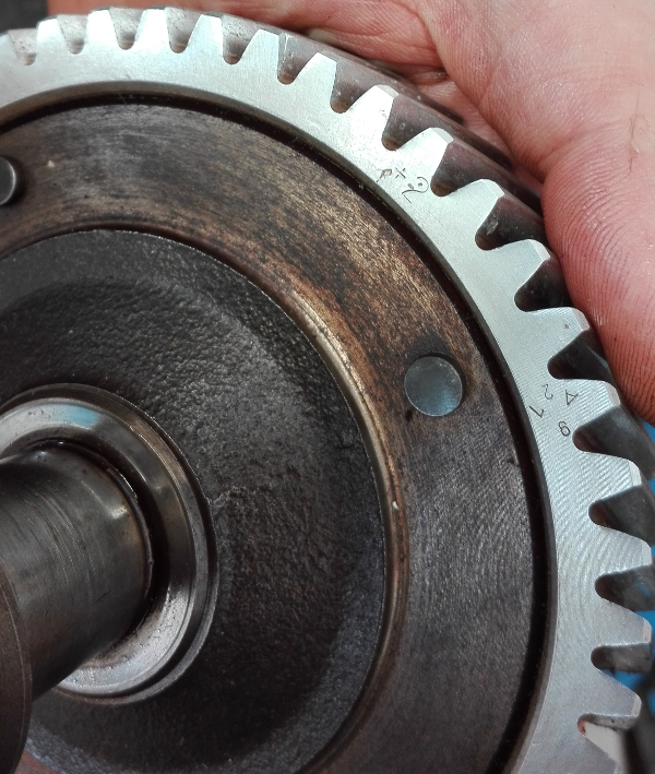

Ho aperto il caro Eucalipto, e, tra le altre sorprese, ho trovato l'albero a camme usurato. Ho cercato un po' dappertutto, ma al momento ancora non sono riusito a trovarlo. Il codice sull'albero è 025109101B, e sull'ingranaggio è stampigliato "+2" guardando le specifiche di accoppiamento l'assieme si dovrebbe trovare con codice 025109025B....
Qualcuno saprebbe dirmi dove potrei trovarlo? O se ci sono delle soluzioni alternative? Si riesce forse ad adattare il 025109021B?

Il "+2" corrisponde alla variazione del diametro della ruota dentata dell'albero a cammes rispetto alla ruota dal diametro standard. Questo per il suo corretto accoppiamento (gioco) con la ruota dentata dell'albero motore.
Da questo discende che se si dovesse sostituire l'albero a cammes bisognerebbe sostituirlo con uno che abbia ruota dentata della stessa dimensione.
Il tuo codice 025109025B è appunto "+2" mentre il codice 025109021B è standard "+/-0". Quindi non andrebbe bene.

Risposta da CaravelleC al topic Albero a camme motore MV
Ben strana la porosità . Lato camma come si presenta? Se la camma conserva la forma e non ha spianature la porosità è un difetto nativo... di solito dove si rovina si lucida e si spiana per strisciamento... saluti
