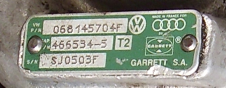

Io ho montato una Garrett T2 proveniente da Golf GTD - codice motore RA o SB.
Il codice della turbina è 466534-5 (l'annuncio riportava anche questo codice 333072).
Il vantaggio di questa turbina è il fatto che la valvola wastegate è regolabile.
La ricerca l'avevo fatta partendo da una foto che aveva pubblicato qui Syncronic tempo fa, e che riporto anche qui per comoditÃ

Montaggio uguale o necessita di adattamenti?
7 Anni 4 Mesi fa #149773
da bdade
Bentornato Jokeristi!!!!
Risposta da bdade al topic Turbine per T3 e compatibili
L'ho dovuta soltanto ruotare su sé stessa. Nessuna modifica
