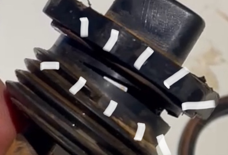

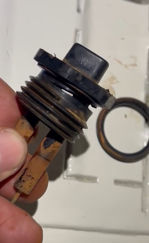

Ho trovato un paio di foto del sensore incriminato, ci ho messo un poco a capire che il problema dipendesse da lui perché la una volta avvitato nella vaschetta la crepa era praticamente invisibile e perdeva solo a motore molto caldo.
