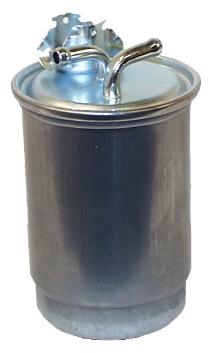

hai il filtro gasolio con lo spurgo automatico ? se si potrebbe essere quella pipetta fatta a T che si è aperta e aspira aria da li.... già successo molte volte....

Io credo di avere lo spurgo automatico dovrebbe essere così sui motori D e TD il mio filtro e' a cartuccia si svita , questa pipetta dove sarebbe hai per caso una foto o puoi descriverla meglio, voglio valutare tutto prima di andare dal pompista che potrebbe sicuramente chiedermi uno stonfo

se hai il filtro che si svita non dovresti averlo....
controlla il giro completo dei tubi che arrivano dal serbatoio e che la cartuccia sia serrata giusta. .. .
