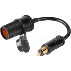

1) il mio Joker, essendo di origine tedesca (ho sempre pensato fosse questo il motivo, ci sta benissimo che mi sbagli), ha l'accendisigari sopra il vano porta oggetti diverso per il cui utilizzo ho bisogno di un adattatore tipo questo:
Bene, dal momento che ha smesso di funzionare, avrei pensato a sostituirlo direttamente con uno nuovo per cui l'adattatore non serve. Non credo sia un lavoro di una difficoltà insormontabile, ma qualcuno lo ha già fatto? Dovrei verificare anche cosa ha smesso di funzionare, se si è rotto un cavo e quindi non arriva elettricità o se la rottura è da un'altra parte.

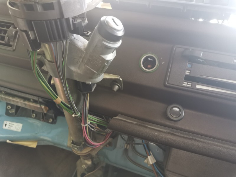

Rispolvero questo vecchio post per chiedere, come sempre ragguagli e aiuti.
Non so per quale motivo, ma l'accendisigari ha smesso di funzionare;
Ho controllato i fusibili, e sino tutti ok.
I cavi posteriormente, sembrano attaccati; Uno bene, l'altro in condizioni precarie.
Volevo provare a smontarlo; ho smontato le plastiche del piantone sterzo e le plastiche del cruscotto.
Ma come cavolo si smonta??
E, nel caso in cui non sia un problema di collegamento ma di fili, come faccio? qualcuno si è già cimentato in questo?

Ciao a tutti.

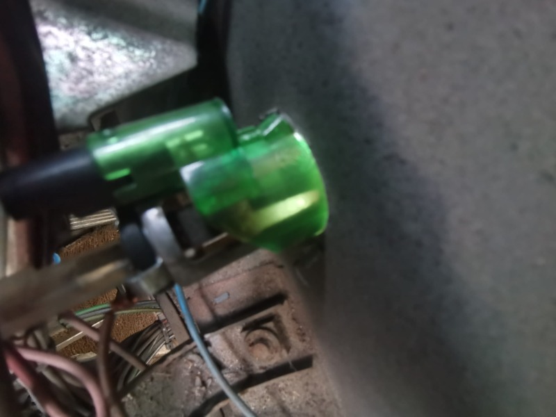

Allora, sono riuscito a smontare il posacenere.
C'era da togliere la gabbietta in metallo, e quel motivo,
Controllato i contatti, ho 11,9V. Decente.
Eppure non carica.
Le luci all'interno dell'accendisigari si accendono, eppure
Ho controllato tutti i fusibili, e sono buoni.
Ho notato però una cosa strana;
Controllo gli estremi di ogni fusibile, c'è passaggio di corrente; il tester suona.
Ho controllato però anche gli estremi della morsettiera senza fusibile inserito, e suona lo stesso.
E questo non me lo spiego
Può essere che abbia qualcosa a massa?
Eventualmente, se devo ricablare il 12V dell'accendisigari, qualcuno sa dove posso prenderlo?
dall'autoradio si riesce?
Ce la fanno i cavi a portare anche il 12V di un frigo portatile o conviene passare da qualche altra parte?

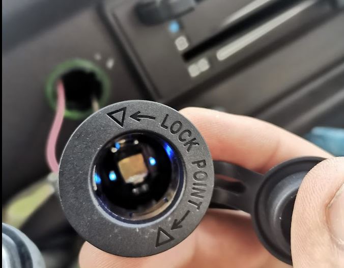

Risposta da Lolloracing al topic Accendisigari + batteria servizi
Ecco l'accendisigari nuovo:
Luce c'è,
Ma non carica nulla .
Domani Faccio qualche altra prova.
Luce c'è,
