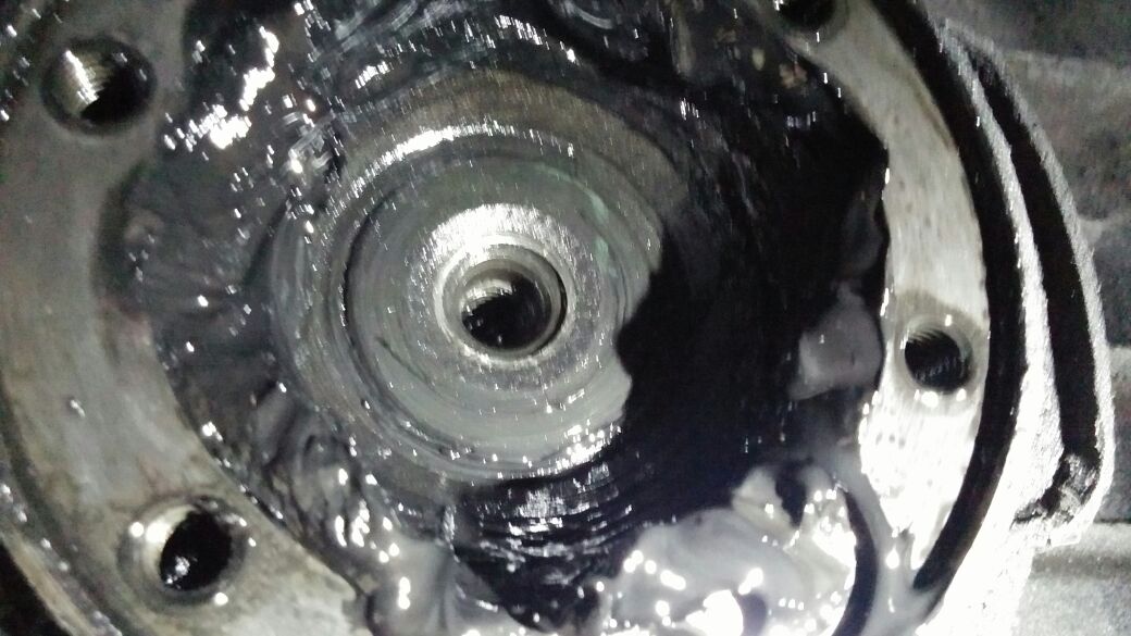

Buonasera, come da titolo non riesco a rimuovere la flangia del semiassi posteriore nel differenziale di un 4 marce manuale (motore ex 1.6D CS).
più precisamente il pezzo n° 091 517 285 indicato come 13 nello spaccato:

non volendo rompere nulla preferisco chiedere a voi.
grazie mille

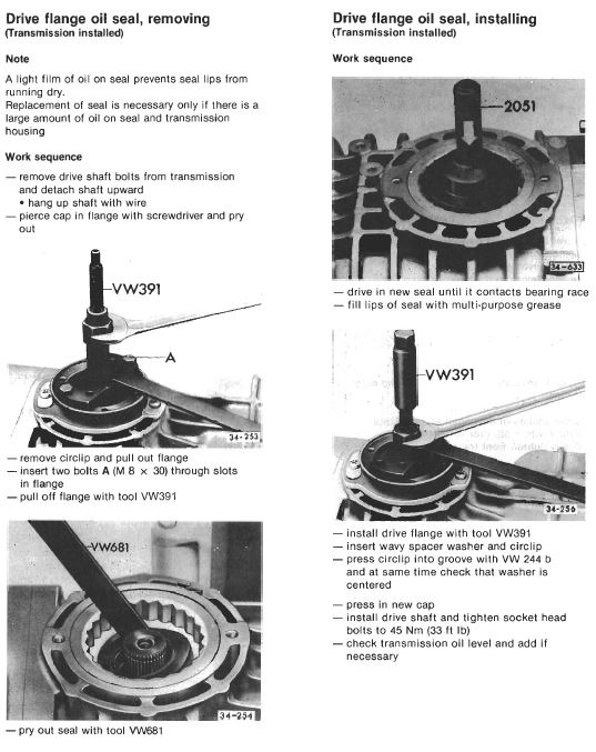

Risposta da luis al topic [Spostato] Problema rimozione flangia semiasse posteriore
ce un seger al interno... come vedi in figura al n12

Grazie mille ora almeno so cosa cercare
