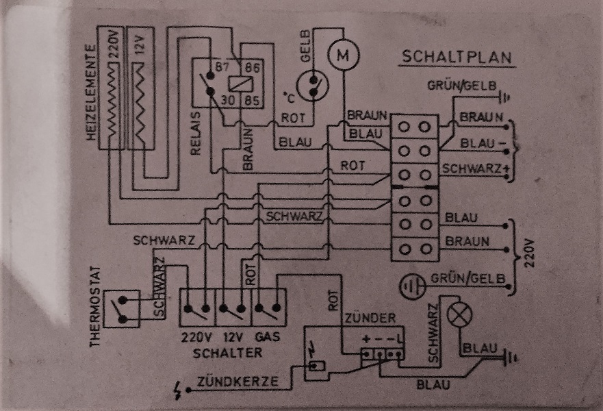

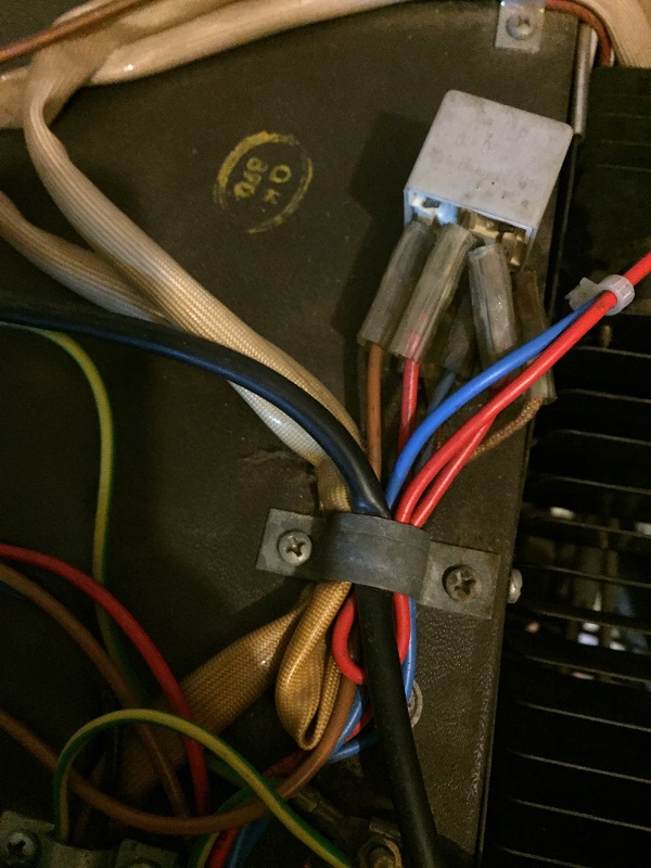

Ciao! Io non l'ho fatto, però mi sono salvato un po' di foto di quando ho smontato il mio..questa è la foto del relè e dello schema elettrico:
Potresti staccare il cavo marrone (segnale di motore acceso) dalla morsettiera sopra al frigo (il filo proveniente dall'esterno, posto 1) e mettere al suo posto un cavetto che va a fare un ponte con il cavo nero (+12V) che arriva sempre alla stessa morsettiera (posto 3). In questo modo, premendo il pulsante "Batteria" di fronte al frigo, andresti direttamente ad eccitare il relè e di conseguenza ad accendere il frigo a 12V anche a motore spento.
Così dovrebbe funzionare, in teoria :smile:
PS. io questa funzione fossi in te la lascerei!

Grazie domani ci studio!! In realtà lo voglio utilizzare cosi perché ho rotto la pulsantiera a 3 switch e il pezzo di ricambio è praticamente irreperibile xcui fin quando non bypasso il problema facendo uno switch esterno momentaneo voglio avere la possibilità di avere un autonomia a furgo parcheggiato di circa 5 ore tanto alla sera mi attacco sempre alla colonetta 220.
Grazie per la dritta e lo schema domani ci guardo dietro!!
