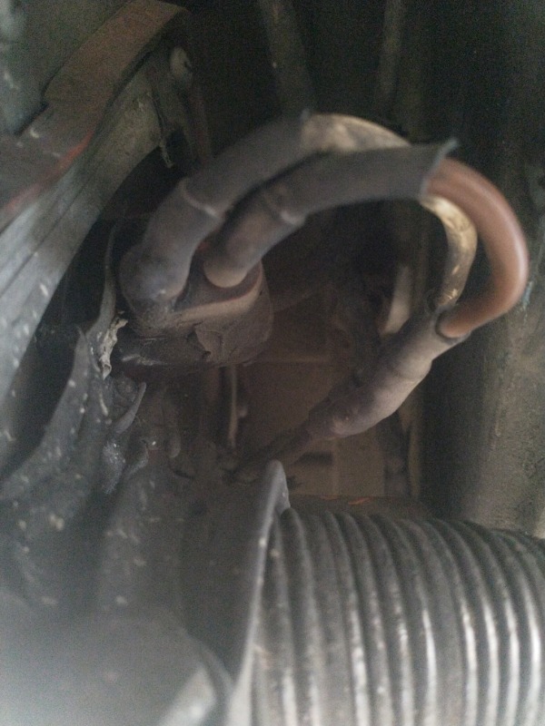

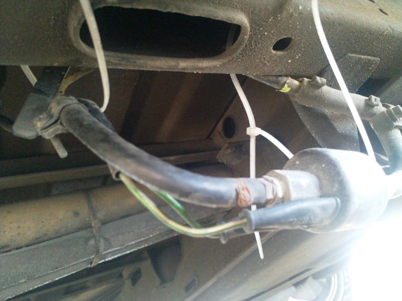

E sono con te. Partirei dal cablaggio, anche perché nel mio impianto le due batterie sono in parallelo, se stacco la servizi parte lo stesso la ventola e a motore acceso anche la stufa. Quello che voglio dire é che le batterie potrebbero essere entrambe (ma ripeto, cambiate entrambe poco tempo fa, quindi mi sembrerebbe strano). Mi sapresti dire quali sono i cavi che devo sostituire per fare qualche test? Ti spiego, evitarei di tirare giù tutta la stufa per una revisione totale. Magari potrei collegare direttamente la stufa a ciascuna batteria con cavi nuovi da 3mm e vedere cosa succede? Da fuori i cavi che vedo sono, quelli che vanno alla candeletta (credo sia lei, quelli verdi, prima foto) e in seconda foto un rosso e un nero che credo vadano alla motore). Il nero é la massa di cui parlavi tu? Grazie per l'aiuto!
PS dai pochi particolari che vedi, credi che sia un Eber o una webasto? Ripeto, ho il manuale a casa e mi sembra era scritto eberspecher ma sarei anche curioso di capire questo. Tornerò in Germania tra due mesi, e in caso vorrei sistemarla in Italia dove sono ora. Ovviamente in caso mi serva assistenza dovrei capire per quale stufa 😂
Grazie ancora
