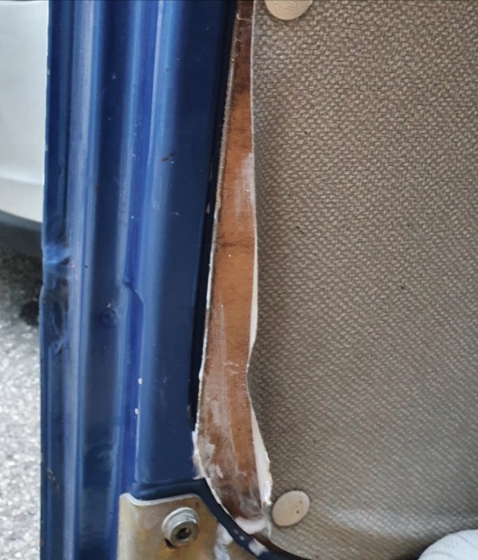

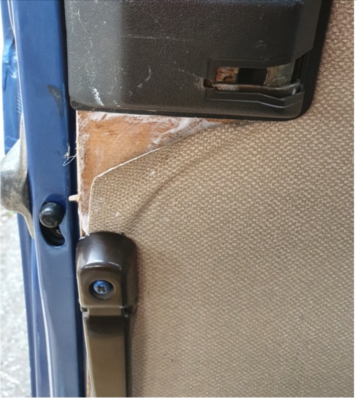

Buongiorno a tutti
Sto facendo dei lavoretti sul mio T3 tetto alto, la copertura del pannello in legno si sta staccando (vedete le foto) .
Ho comprato il camper l’anno scorso ed aveva bisogno di tanto tanto amore!
Voi avete dei consigli?
Oggi ho provato con colla vinilica ma zero risultati
Pensavo di riprovare. Prima scaldare la superficie in modo da distendere la copertura, poi metterei una colla un po’ forte (consigli?) e poi provare a fissarlo con dei morsetti.
Avete già trovato soluzioni migliori?
Grazie in anticipo
Luca
Grazie in anticipo
Luca

Risposta da OlandeseVolante al topic Recupero fodera pannello scorrevole
Benvenuto Luca nel Forum.
Dato che è il tuo primo post, non vinci nulla ma puoi poi presentarti nella sezione "Presentazioni" e mostrarci il tuo mezzo meccanico ne "Il mio Joker".
Per il tuo problema, è quello che tenterei anche io.
Smontando tutto il pannello, ben inteso.
Cercherei dei collanti da tappezziere, nei Brico/Leroy molto ben forniti oppure direttamente da qualche artigiano. Magari ti da una dritta su dove reperirli. Ma non dovrebbe essere difficile averne dai negozi di ferramenta ben forniti.
Alle brutte, proverei con la Loctite Super Attak che fa sempre bene il suo lavoro. Un bel pò di pinze e via!

Risposta da Vic al topic Recupero fodera pannello scorrevole
Non ho esperienze al riguardo, ma userei il bostik (quello puzzolente, un po' tossico, che vendono con lo slogan "unisciti al Creatore" ) seguendo alla lettera le istruzioni per l'uso... perfetta pulizia delle superfici, stesa su ambo le facce, attesa che il solvente evapori, energico contatto fra le parti (senza sbagliare perché non permette la ricollocazione), 24 h e la presa è fatta, la puzza passata (...mmh).
