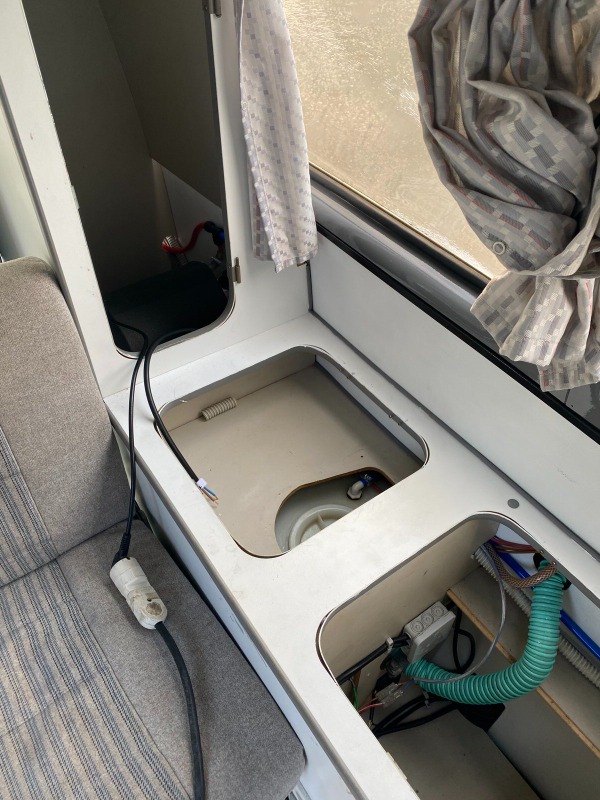

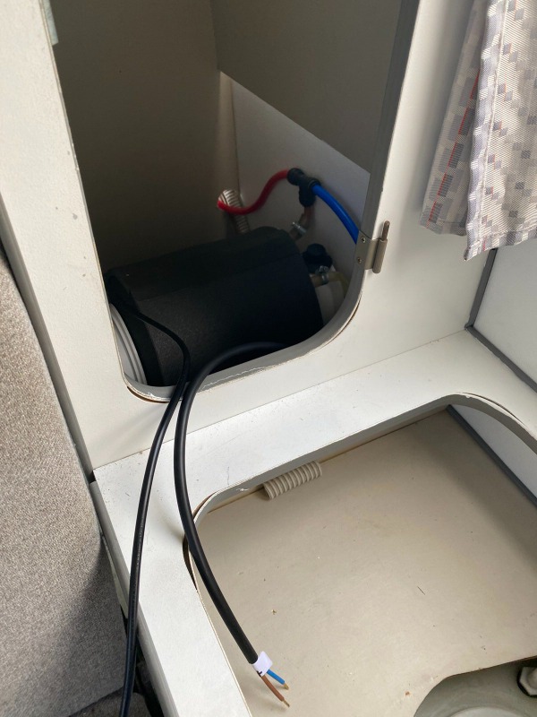

Buongiorno a tutti,
scrivo perchè ho scoperto l'acqua calda!
Nel vero senso della parola ho finalmente installato il boiler Elgena KB6 nel mio van, versione kombi 220v e 12v.
A livello progettuale tutto semplice, il problema è metterlo in atto: tanta pazienza, tante ore e un po’ di culo magari avete dei consigli per ottimizzarlo.
Acqua fredda: uscita pompa tanica - t idraulica (1 tubo in uscita dalla tanica, 1 tubo verso il lavello ed 1 verso il boiler) - t idraulica prima del boiler ( 1 tubo che arriva dalla t fuori dalla tanica tanica, uno che va al boiler, uno che va alla doccia dietro).
Acqua calda: uscita dal boiler - t idraulica (1 tubo che arriva da l’uscita del boiler, uno che va alla doccia ed uno che va al lavello).
Per il collegamento elettrico a 220v ho passato la spina del frigo dietro nell’armadio così che quando sono collegato alla 220 esterna possa usare quella, per la 12v invece ho tirato un cavo dalla batteria (6mm2 di sezione) sotto fusibile da 30a per alimentarlo.
Per il pulsante della doccia dietro che mi da l’input alla pompa ad immersione di partire ho tirato due cavetti da 2,5 dal posteriore a sotto il lavello e mi sono collegato ai cavi sotto al lavello.
Unico punto negativo che sotto pressione e a rubinetto e doccia chiusi l'impianto mi perde qualche goccia dalla doccia, dev'essere l'o-ring dell'innesto di quest'ultima. oggi vado da un ricambista a vedere se ha la soluzione per me.
Saluti,
Franco

Per tornare all'impianto, sulla linea 12V forse 30A di fusibile sono eccessivi. Se la potenza del boiler a 12V è 200W, avresti circa 17A di corrente. Proverei con un 20A, eventualmente rivedibile al rialzo. La prudenza non è mai troppa. Con 17A di assorbiimento, poi, occhio alla BS.
Belli i colori dei tubi: blu acqua fredda e rosso acqua calda
Sul mobiletto posteriore hai messo un innesto rapido per la doccetta? o cosa?
Hai anche una presa 12V ausiliaria, utile.
grazie per questo resoconto, poi raccontaci come ti trovi quando avrai modo di usarlo a dovere....quest'estate....si spera.....
Ho modificato il titolo per renderlo anche "ricercabile" in futuro e che dia subito l'idea di cosa si discuta.
