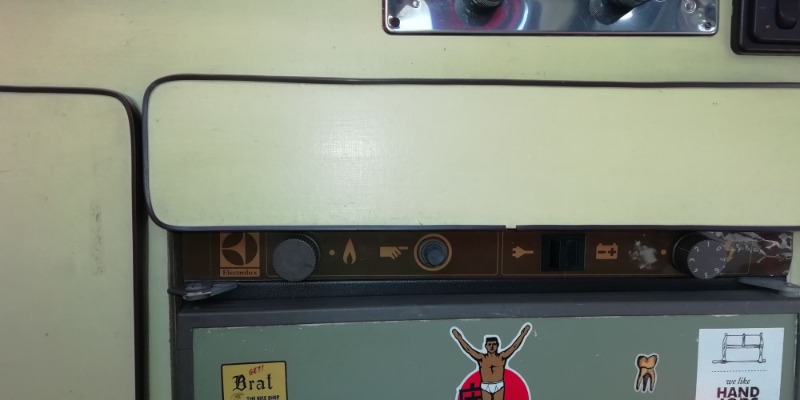

Ciao a tutti ho una domanda sul frigo in questione. Oggi ho provato a cercare il manuale per capire come si accende a gas e sui manuali che ho trovato qui sul forum ho visto che c'è una spia rossa tipo di uno starter elettrico. Quello che abbiamo montato noi sul furgone non ha quella spia. Posto una foto per far vedere il modello. Ho provato a girare schiacciando la manopola di sinistra e tenerla premuta per un po ma niente. Poi ho fatto lo stesso con premendo anche il tasto di fianco alla manopola, quello indicato con il disegno della mano. Scatta qualcosa ma la fiamma non prende. Il frigo è alimentato con una bombola del campingas. Qualcuno ha un manuale o sa la procedura per farlo partire a gas? Grazie

Il manuale a cui ti riferisci tu è per il modello RM182, quello montato sui Westfalia. Il tuo è differente quindi non sarebbe il suo manuale.
Guardando il pannellino di comando sembra però che l'accensione sia simile: ruotare la manopola del gas su MAX e tenere premuto il pulsante dell'accensione (quello col dito puntato). Tieni premuto a lungo, almeno 30 secondi per far affluire il gas, accendere il piezo e far si che la valvola di sicurezza non si chiuda. Sempre andando per analogie col 182.
Hai per caso una specie di finestrella trasparente all'angolo basso, internamente al frigo? attraverso di essa, se presente, dovresti vedere la fiammella del gas quando acceso.
Purtroppo senza manuale devi andare un pò per tentativi......

Ciao.Sono riuscito, è un po' come accendere le vecchie stufe a gas del nonno. Si ho una finestrella in basso a sinistra dove vedevo la fiamma. Ho trovato il manuale per questo modello di frigo, domanda: se devo condividere manuali, come faccio? Ho anche recuperato il manuale di assistenza meccanica ufficiale dei vari vanagon dal 1980 al 1990 compresi syncro e camper,
