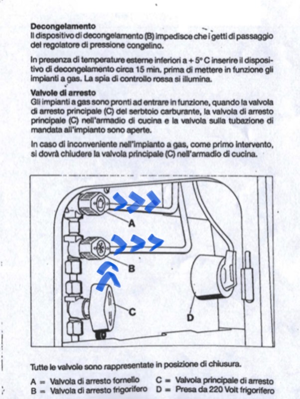

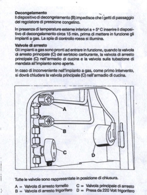

Per capirci:
Questa è la modalità “tutto chiuso”, come giustamente evidenziato da Olandese.
Mentre questa è la modalità “tutto aperto”, al contrario di ciò che viene riportato in didascalia.

I rubinetti di acqua e gas per convenzione indicano con la loro forma la direzione del flusso di liquido o gas.
Quando sono a 90 gradi rispetto al tubo “ricevente” indicano una “porta serrata”, l’interruzione del flusso.

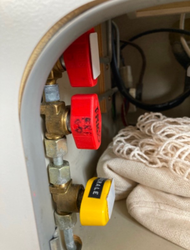

3 Anni 5 Mesi fa #157397
Risposta da Vic al topic Problemi con il gas
La tua foto illustra la posizione tutto chiuso. Per aprire metti la gialla in verticale e le rosse in orizzontale.
Tutte le informazioni le trovi nel manualetto scaricabile in download ...da studiare perchè poi ti interroghiamo
...in effetti il mio primo intervento era corretto (dato "a memoria"), il secondo è stato fuorviante (guardando il libretto)
Bravo Rude!

3 Anni 5 Mesi fa #157398
da Picasso9340
Alessandro censi
Risposta da Picasso9340 al topic Problemi con il gas
Grazie mille.. infatti mi sembrava strana questa cosa

3 Anni 5 Mesi fa #157399
Sono adato a rileggermi il manuale California/Atlantic (ultima edizione), l'errore era stato corretto

3 Anni 5 Mesi fa #157400
da rude spinazzi
Comunque alla fine dovremmo aver chiarito tutto, l’importante è tener duro!
Spikedejoker
motore 1Y - cambio 3H 5 marce
Etta Casetta
motore JX - cambio 3H 5 marce
Risposta da rude spinazzi al topic Problemi con il gas
Giusto Vic, sei sempre tu che hai inizialmente indicato la giusta via, Olandese non è intervenuto.
Bravo Rude!
