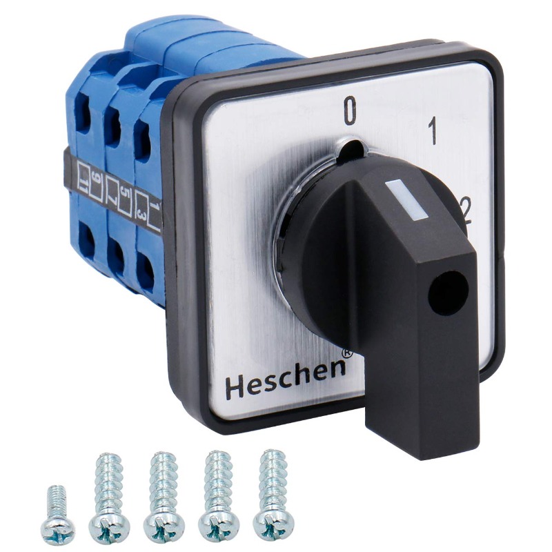

Oggi l'ho estratto per dargli un'occhiata ed una pulita (ne aveva bisogno!!!) e il problema che mi è subito saltato all'occhio è che il commutatore 12/220/gas (modello a 3 tasti)è sbriciolato come un pacchetto di crackers sul fondo di uno zaino....
Ora, visto che come ricambio nuovo non si trova (strano, è un modello del 1989..) il mio approccio è quello di arrangiarmi, ma ho bisogno di un consiglio: io pensavo di utilizzare 3 interruttori unipolari on-off di tipo a bilico, ovviamente perdendo la funzione di autoesclusione oppure un commutatore a 4 vie con attacchi faston da posizionare sul fianco del frigo.
Qualche anima pia può dirmi se la cosa è fattibile oppure mi sono perso qualcosa?

In teoria si potrebbe fare, vedi lo schema che è nei download:
Dato che hai il selettrore sbriciolato puoi vedere esattamente che tipo di collegamenti ci sono internamente e cercare di replicarli.
Più che 3 interruttori separati proverei a mettere un commutatore che preveda anche una posizione di 0 (tutto spento) tipo questo:
da Amazon per pochi euro: Commutatore a 4 posizioni
Da valutare, ovviamente, l'ingombro ed il posizionamento.

Grazie Olandese Volante!
In effetti il commutatore mette in contatto i due capi dei fili che arrivano dalle varie utenze ed esclude gli altri due per evitare una doppia alimentazione.

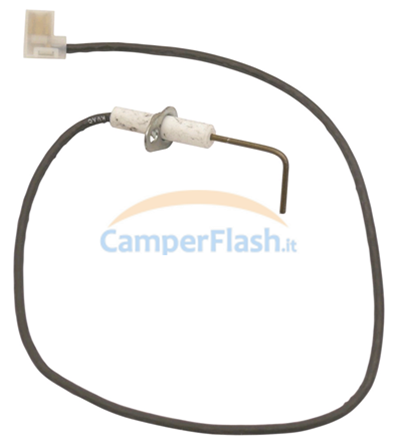

Ancora una domanda:
smontando il bruciatore ho trovato la candeletta di accensione del piezo con l'isolante rotto che spara scintille a destra e manca, ma quasi dove dovrebbe indirizzarle...
Questo ricambio è introvabile, nessuno dei siti noti lo propone più.
Qualcuno ha risolto in altra maniera?
Quello che ho trovato che più gli assomiglia è quello della Thetford
