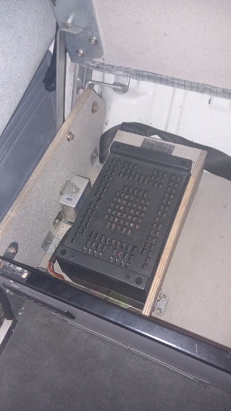

Salve a tutti
ho una domanda a cui né io né il meccanico riusciamo a trovare risposta.
pare sia scomparso il caricabatteria del T3.
Parlo di dispositivo che tiene su la batteria dei servizi quando si è collegati al 220V.
Qualcuno sa dirmi con precisione dove si trova?
Lo chiedo perché da un po' di tempo la batteria dei servizi non tiene la carica anche se sono collegato alla presa.
Grazie, buona giornata

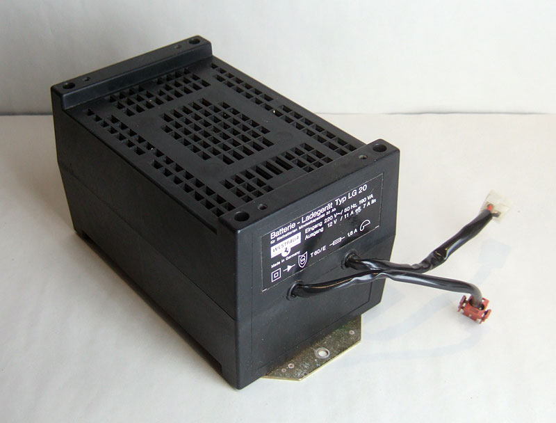

Se hai un allestimento Westfalia si trova, aprendo la panca e guardandoci dentro, sulla sinistra (il lato destro del furgone).
E' uno scatolotto nero delle dimensioni, più o meno, di una scatola da scarpe.

il caricabatterie è a vista nella panca, anche perché scalda parecchio. Solo i connettori dei cavi che vedi nella foto sono nascosti dietro alla copertura in legno del riscaldatore.
