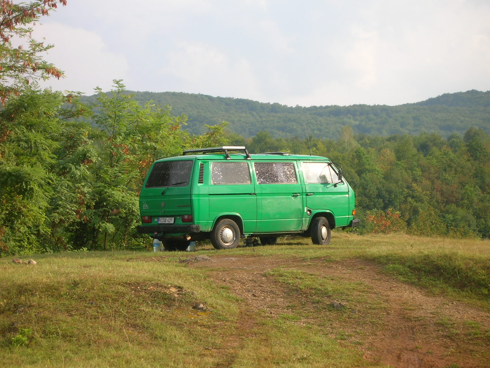

Ciao Valentina! E' una delle modifiche che piacerebbe fare anche a me al mio T4 Phoenix, per renderlo più 'Techno'(anche perchè io non ho la presa esterna per ricaricare la batteria di servizio) ma solo che metterli sopra al tetto vorrebbe dire problemi logici, come dice Gioy.Tuttavia ad agosto, al mio primo viaggio con il Phoenix, arrivato in un campeggio in Croazia,ho parcheggiato di fianco ad un T3 transporter (ex bundeswehr, ovvero ex-militare)tedesco che mi ha incuriosito un sacco. Il proprietario aveva un pannello solare removibile che applicava sopra il T3 all'occorrenza, fissandolo ad una specie di portapacchi (che secondo me si potrebbe installare anche sopra un tetto a soffietto) e collegando poi i cavi alla batteria di servizio. Mi sembra una variante valida, mi era piaciuta così tanto che ho fatto pure una foto al suo T3, nella parte posteriore del tetto c'è il pannello removibile che vi dicevo
