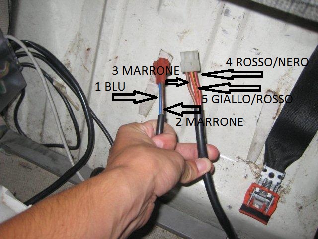

Quando ho comprato il camper non era presente il carica batteria e ora sono in procinto di montare un caribatteria non originale.
Guardando la foto allegata mi è venuto qualche dubbio..
i 2 fili (blu e marrone) contrassegnati con 1 e 2 dovrebbero essere quelli utilizzatti per portare la 220v
il filo marrone numero 3 dovrebbe essere la massa
il filo giallo/rosso numero 5 dovrebbe essere il positivo che si collega alla batteria dei servizi
Non riesco a capire dove è collegato il filo rosso/nero (contrassegnato con 4)
Mi potete aiutare??
Grazie

Ciao,
checche se ne dica il caricabatteria originale, perlomeno nelle ultime versioni carica anche la batteria del motore. Il cavo che ti avanza è quello.
Saluti

fabio_ ha scritto: Quando ho comprato il camper non era presente il carica batteria e ora sono in procinto di montare un caribatteria non originale.
Mi potete aiutare??
Grazie
ciao
spina ROSSA filo marrone e blu=220 Volt
spina BIANCA a tre :
marrone=massa
rosso/nero=positivo batteria motore
rosso/giallo=positivo batteria servizi
buon lavoro

Perfetto! Ringrazio tutti per l'aiuto!!! :applausi: !
