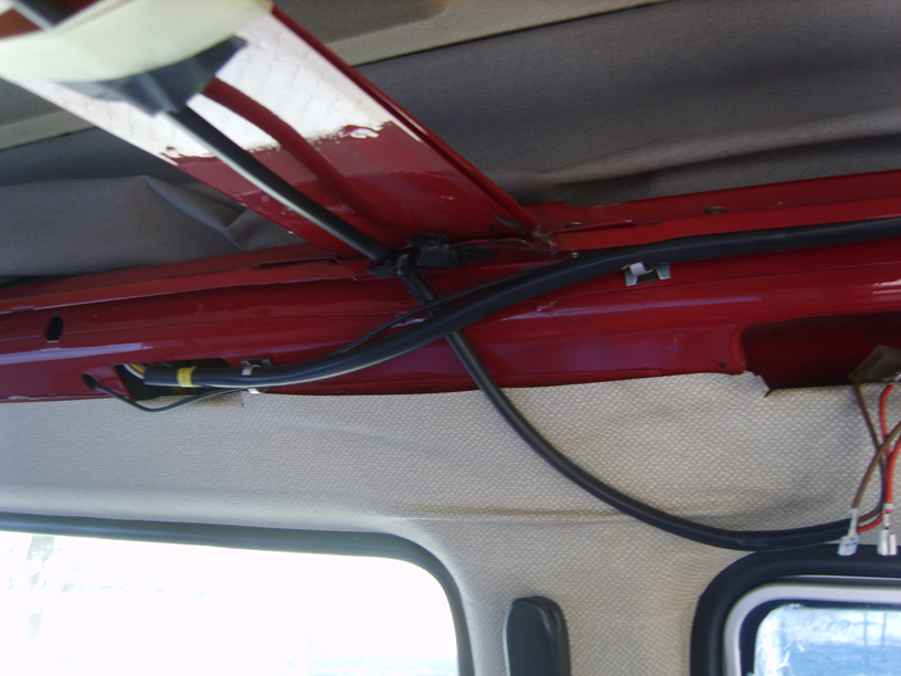

Le luci interne e le due plafoniere neon sopra la cucina funzionano ma la plafoniera neon sopra il portellone scorrevole dopo una chiusura ha smesso di funzionare.
Non è il neon (cambiato subito) ed i contatti faston sono OK come la parte starter.
Mi sono accorto che non arriva proprio corrente alla plafoniera!
E' mai successo a quaLCUNO DI VOI o cosa potrebbe essere o ancora dove potrebbero interrompersi quei due fili con faston che escono dal pannello?

Se e quella che si accende in apertura portellone, controlla il pulsantino di massa, sul piantone... muovilo un po col dito per "svegliarlo"...

No, non è quella piccola (quella si accende) ma la plafoniera al neon più sotto... :?:

... pensavo - forse mi conviene rubare la corrente proprio dalla plafonierina piccola...non è un lungo percorso.

Io quella non cel'ho, pero a logica se rubi la fase da quella piccola, dovrebbe essere ok, se ricordo bene, l'interruttore che scatta col portellone dovrebbe interrompere la massa. Ciao.

Si, l'interruttore al portellone interrompe la massa. Se smonti la plafoniera potresti guardare se il positivo arriva o no, quindi controllare l'interruttore e cosi via fino a capire perche il + non arriva. se invece manca la massa, prova a fare un ponticello volante tra la carrozzeria ed il punto di massa e guarda se fubge.

l'alimentazione di quel neon parte dal quello sopra il tavolo passando sotto quel coperchio grigio tra lato dx e sx sopra la panca post (tra i due pianali del letto superiore)

ame.deox ha scritto: l'alimentazione di quel neon parte dal quello sopra il tavolo passando sotto quel coperchio grigio tra lato dx e sx sopra la panca post (tra i due pianali del letto superiore)
ciao
ame
...non sono certo di aver capito bene... domani controllo :?:

... e pensare che odio i topics dove alla fine non si riesce a capire se si sia risolto il problema.... stavolta tocca a me.. me ne sono scordato - ok io ho risolto perchè il problema stava nel filo di massa della plafoniera che era evidentemente interrotto in qualche parte nascosta.
Ho preferito non investigare oltre ed attaccarmi ad un'altra massa ed adesso... splendido e splendente + di prima! grazie a tutti x il tempo
