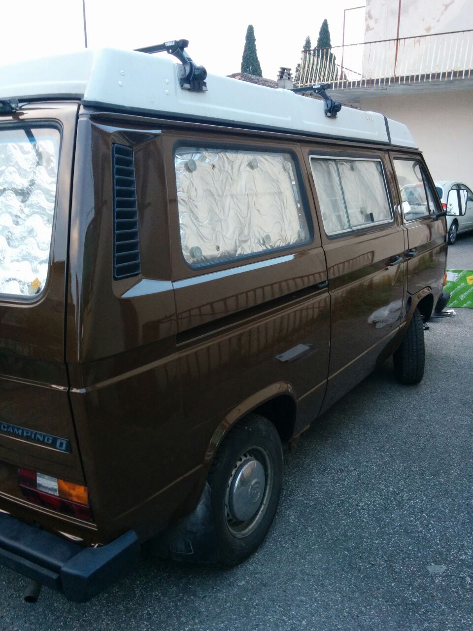

Buon giorno a tutti.. io sul mio furgone ho montate delle staffe sul tetto a soffietto che dovrebbero servire per montarci le barre portatutto. La mia domanda è se le avete mai viste, se sapete come sono fatte.
Grazie ciao
Grazie ciao

Per le barre io ho preso delle thule, fissate a delle staffe in alluminio sul soffietto
Vw T3 Joker 1.6D

hai per caso una foto
Joker 1987 2100 DJ wbx 112 cv

Per ora ho questa se te ne servono altre fammi sapere, io le staffe in alluminio le ho leggermente piegate perché ho preso le barre con gli attacchi leggermente più bassi del dovuto, non volevo fossero troppo alte
Vw T3 Joker 1.6D

Capito.. infatti le mie sono differenti dalle tue. Ultima cosa.. quanto peso max portano?

Il carico massimo delle barre dovrebbe essere 100kg se non sbaglio (Non metterei mai 100kg sul tetto)
Vw T3 Joker 1.6D
