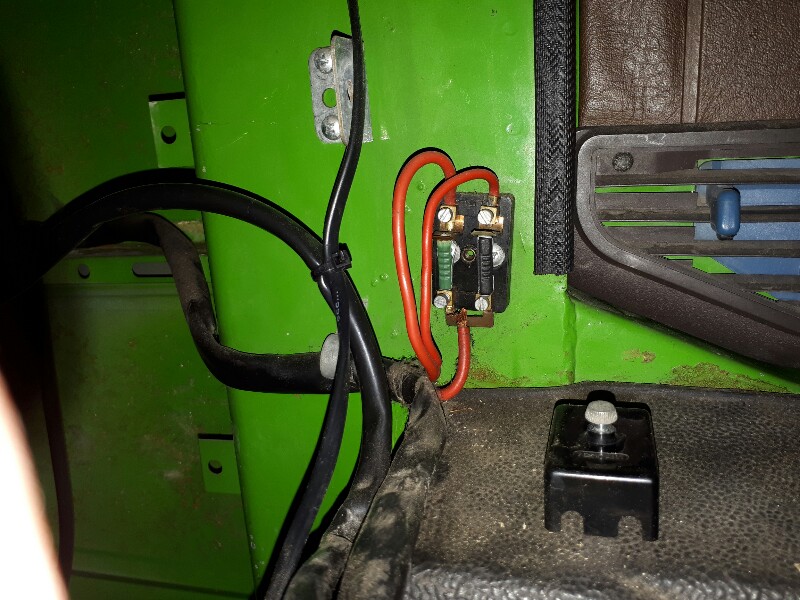

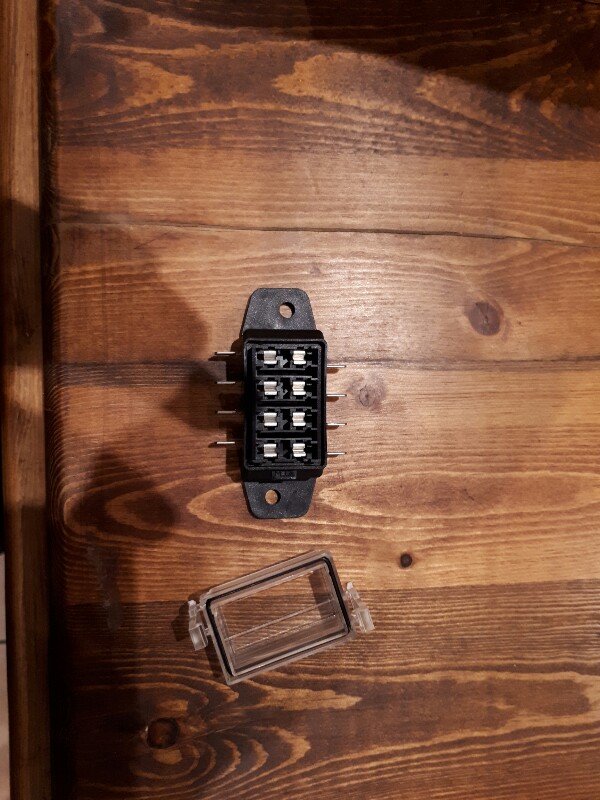

Ciao, avrei bisogno di un'info..
Ho dato un'occhiata se esisteva già un topic ma visto l'emmergienza nn ho molto tempo.. volevo sapere se qualcuno sa a cosa servono questi fusibili e se avete una foto di come è fatto l'interno xke credo sia una porcata la mia messa li in qualche maniera.. ringrazio anticipatamente.

Sono i fusibili dell'allestimento camper. Dalla batteria ausiliaria, a loro, alle utenze elettriche 12V dell'allestimento. Luci escluse che sono, se l'allestimento è originale Westfalia, sulla batteria motore.

Giusto. Aggiungo una cosa: cambiali entrambi. Così, per fargli capire chi comanda.
Scherzi a parte, nel mio caso sono diventato matto smontando la stufa perchè non voleva partire, per poi scoprire che era tutta colpa di quel benedetto fusibile che era vecchio e ossidato e tagliava 1 volt... sostituito per la modica spesa di qualche centesimo e risolti tutti i problemi.

Concordo con Gioy_80, quel tipo di fusibili sarebbero da cancellare dalla faccia della terra. Se puoi cambiali con quelli nuovi.
Io ho tutto il pannello fusibili fatto con quelli, e ormai c'è più ossido che rame, due volte all'anno lo passo con il riattivatore di contatti.

ciao fast, dici bene, che sia una porcata non c'è dubbio, ma aime, il westfalia usciva cosi di serie, come dico sempre, in westfalia saranno stati anche ottimi falegnami, ma in campo elettrico ci capivano ben poco, infatti scoprirai che quell'accrocchio non è l'unica merdata fatta dalla casa.
ti consiglio di sostituire la fusibiliera con una piu moderna, ammeno che tu non sia un fanatico dell'originalita.. ciao saluti11
