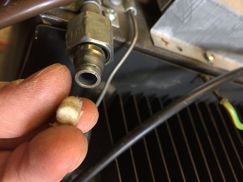

Ciao ragazzi, ieri rimontando il frigo mi sono accorto che avevo messo da parte un filtro che avevo trovato dentro al tubo del gas lato frigo, nel punto dove si va ad attaccare alla curva di 90 gradi. Vi metto una foto:
A vederlo credo che sia troppo fitto per poter far passare il gas a 50mBar..secondo voi devo rimetterlo o lo lascio senza?
Premetto che non ho la bombola originale ma una piccolina sotto il lavello.

bella domanda!
nel mio non c'è (o non l'ho visto..).
a occhio posso dire che non mi piace l'idea di aver quel tipo di filtro in "libertà " all'interno di un tubo
ame

Mai visto un filtro di questo tipo sui camper. Di solito si applicano filtri metallici specifici per gas. Saluti

Sul mio non c'è.

Macche' per me è quella lana che hai anche dietro al frigo, c'è finita per errore, i tubi devono essere liberi

Infatti anche io pensavo che non ci volesse niente nel tubo, grazie mille ragazzi
