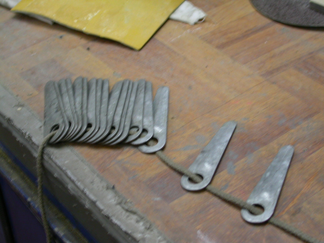

per cambiare il vetro ti consiglio di costruirti un attrezzino che ho visto dai carrozzieri ,con il quale non ho mai fatto fatica a togliere i vetri.
in pratica si tratta di un cordino della lunghezza della circonferenza del vetro da togliere ( lascialo un 20 % piu lungo cosi farai meno fatica)
preparati inoltre una serie (ca15) di piastrine in metallo (lamiera) della misura (6cmx 2-2.5cm) lo spessore della lamiera dovrebbe essere tale da non riuscire a piegarla a mano con facilità. arrotonda o smussa i lamierini su un lato (quello da 2cm) . sul lato opposto sempre quello da 2 cm fai un foro in modo da poter infilare tutte le piastrine nel cordino .
a questo punto sei pronto per lo smontaggio.dal interno inizi a infilare la prima piastrina dietro la guarnizione del vetro facendo leva sulla guarnizione, poi a una distanza di 4-5cm la prossima e cosi via quando hai riempito tutta la circonferenza
.inizi a spingere il vetro verso l esterno (magari con l aiuto di qualcuno che evita che ti caschi per terra ) spingi di quà spingim di là e vedrai che il vetro esce .
per rimontare quello nuovo ragruppi tutte le piastrine che hai sul cordino. metti la guarnizione sul vetro da montare. ora infila il cordino nella fessura della guarnizione lungo tutta la sua circonferenza e posiziona il vetro sul portellone,sempre dall interno cerchi ora di acchiappare il lembo della guarnizione che deve andare all interno , tirando il cordino verso il centro del vetro . in pratica sfili il cordino che si porta dietro il lembo della guarnizione verso linterno e il gioco è fatto. spero di essere riuscito a farmi capire .

12/02/2009 19:46 #19361 da Giallojoker

Giallojoker ha scritto: per regina: ti posto la foto delle piastrine toglivetri... :wink:
:sbonk: Madò che schifo il pavimento del GialloJoker!!!! :sbonk:
:ghgh: dai che scherzo quello del Furione era uguale fino a poco tempo fa..
Sei scusato perchè sei sotto lavori...
:hippy

12/02/2009 21:12 #19369 da Giallojoker
Risposta da Giallojoker al topic Sostituzione finestrino:Come fare?
...quello che si vede è un banco da lavoro... :asd:
16/02/2009 23:09 #19542 da regina
Risposta da regina al topic Sostituzione finestrino:Come fare?
grazie mille,
per me, che ho una memoria un po' fotorafica, è davvero importantissimo quello che Giallo ha fatto:
mi ha fatto vedere come (fra 2 settimane) dovrò fare sul mio amato ulliBULLY per procedere alla verniciatura..............
