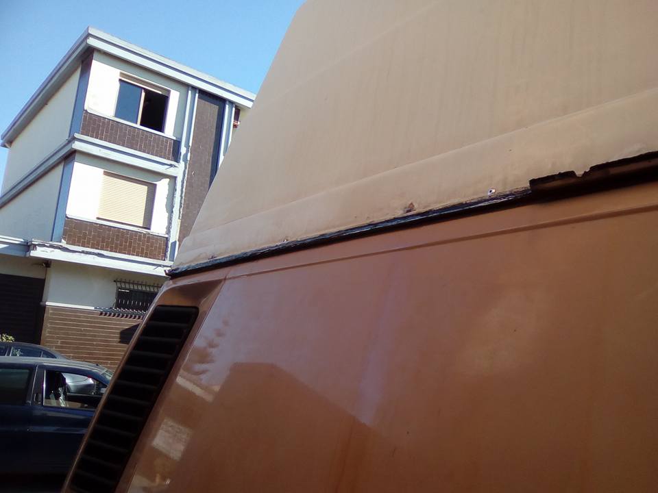

Salve ragazzi dopo varie ricerche non ho trovato qualcosa che soddisfare la mia curiosità , oltre a chi ha proceduto a un restauro completo.
Purtroppo anche i miei gocciolatoi sono andati ma solo nella parte posteriore quindi oggi ho preso e tagliato la parte, comprato un profilo di alluminio a L e la cosa funziona ma prima di intervenire al 100% e chiudere il lavoro mi sorge questa domanda :
qualcuno ha lasciato senza gocciolatoio il mezzo? non mi dite che se lo faccio piove dentro i finestrini eh
perché con guarnizioni serie non succede..
dai dai aspetto risposte , metto una foto così si capisce meglio

Se è com'era il mio sotto al tetto è tutto marcio

si lo è abbastanza nella parte posteriore un colabrodo..ma interverrò più avanti smontando il top e facendo il dovuto..ma qualcuno avrà trovato una soluzione a quella ruggine persistente..d altronde il gocciolatoio per me serve solo a far ruggine

E' una domanda che mi sono fatto spesso anche io ma non ho trovato risposta nemmeno nei forum stranieri.
In linea di massima anche io penso che con o senza grondaie la situazione non cambi molto. e comunque esistono anche le grondaie per camper adesive
www.fiamma.it/salvagoccia.html
in ogni caso visto che sei messo così male ti consiglio di intervenire al più presto perchè la ruggine potrebbe essere andata a corrodere i supporti del tetto, in altre parole potrebbe rischiare di volarti via. in qualche forum straniero avevo letto che era successo un distacco parziale in viaggio e il tetto si era aperto.
In questo forum c'è un interessante topic di chi ha documentato tutte le fasi di questo difficile tipo di restauro, dimostrando che la parte veramente marcia è quella che non si vede.

Be'....i gocciolatoi, impediscono all'acqua di entrare dai finestrini aperti a mezzo fermo (io fumo e se lo faccio da fermo in una giornata di pioggia, con le auto moderne mi lavo...), poi le grondaie servono per l'attacco dei vari tendalini.......
