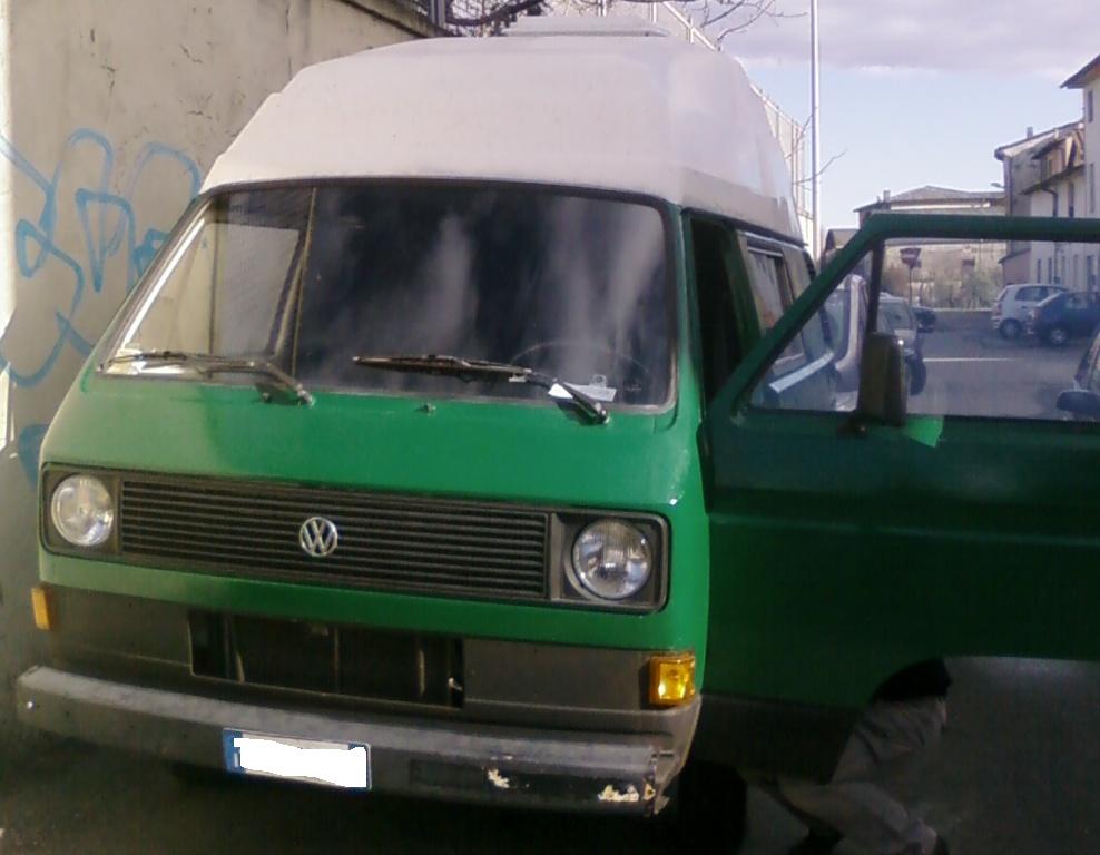

comunque avevo visto le foto del tuo lavoro... ecco vorrei che venisse una cosa del genere. Come lucidità com'è? Visto che ho il tetto alto tutto opaco e lucidandolo dura si e no 2 mesi volevo pitturarlo in modo da risolvere in via definitiva il problema lucentezza. L'avrei fatto anche a spruzzo, ma dove ho il compressore il westy non ci entra neanche lontanamente. L'unica alternativa al rullo sarebbe farlo con una pistola elettrica, ma non so come potrebbe venire non avendola mai usata.
Risposta da tteuzz al topic Verniciatura a rullo
nicola ha scritto: Io ho rifatto il tetto alto a rullo, con aggrappanti e vernice per barche (per fondi in vetroresina) e il risultato è stato molto buono.

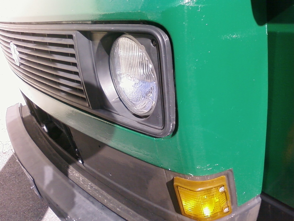

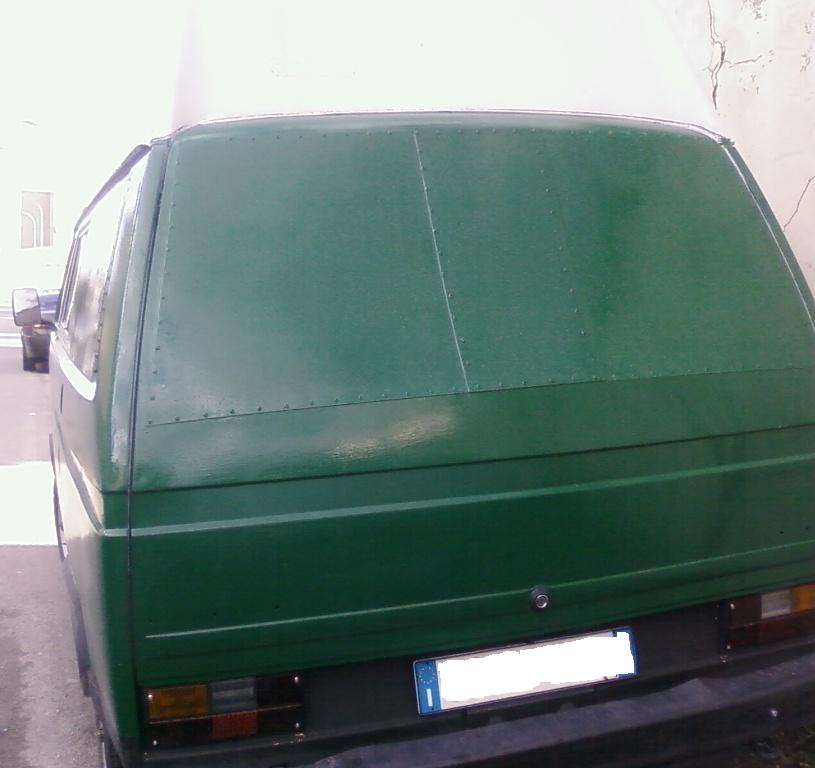

Ciao ragazzi, post davvero molto interessante.
Visto che il mio T3 è da battaglia e per quello che ci devo fare mi andava benissimo come l'ho fatto (i pignoli da qui in poi non leggano più...) l'ho verniciato con uno smalto a pennello in una giornata davvero molto fredda (era intorno allo zero...sconsigliatissimo...!!!!).
Morale: la vernice è ancora lì, zero crepe, perfetta (a meno di errori umani dati dalla fretta di averlo finito per il trasloco!).
Dato che lo smalto che ho dato è troppo lucido, volevo rifare il lavoro carteggiando le imperfezioni e rifacendolo opaco con lo stesso colore.
Se qualcuno volesse ordinare il materiale, mi unirei volentieri, così potremmo ammortizzare le spese di spedizione.
