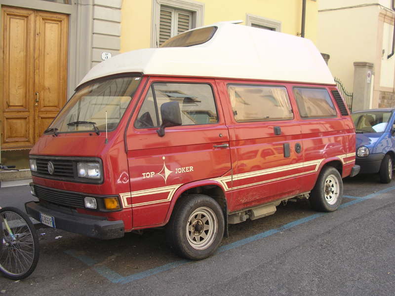

Sto cercando di capire come caspita è fatta la giunzione trà la cappotta in vetroresina (quella fissa non a soffietto) e il resto del veicolo.
Devo sistemarla, sotto la guarnizione s'è fatta un bel pò di ruggine, quindi devo togliere la guarnizione e rifarla (cosa uso? ).
Dove il precedente proprietario aveva montato la veranda ho visto che c'è un taglio (secondo me non sul ferro ma sulla vernice, per questo devo capire come è fatto).

vedi se eddy puo' trovarti una guarnizione nuova ...altrimenti devi recuperare la vecchia e sistemarla con un po' di silicone nero !!!

??Intendi che hai il tetto alto rigido?

si esatto tetto alto e rigido

Se non sbaglio, il tetto alto VW (sui T4 e T5 sono certo) è incollato con il Sikaflex (collante strutturale), quindi non esiste una guarnizione che puoi togliere e mettere come un ricambio...ma sto azzardando: non lo conosco bene, il tetto alto..Qualcun'altro? Artax: tu che l'hai rifoderato tutto, hai foto o informazioni?

grazie, anche a me pare che la "guarnizione" sia fatta con sigillante

Anch'io ho la cappotta fissa con problemi di tenuta stagna eh eh . Sono quasi sicuro che quella cosa nera tutta crettata che sigilla il tetto non sia mai stata una guarnizione...
Qualcuno sa dirci il sistema migliore per sostituire il sigillante?
(come rimuovere il vecchio e che tipo di sigillante usare?)

Anche io posseggo un joker a tetto rigido.Il mio non ha alcuna guarnizione,infatti stavo pensando anche io di far siliconare una sorta di guarnizione in modo da evitare la formazione di ruggine.Qualcuno di voi ha per caso già fatto un intervento simile?

Bo ???Io penso che la cosa più sensata da fare ,se avete il mio stesso problema (goccioline d'acqua che filtrano dal tetto)sia cercare di sigillare con silicone , mi sembra di aver letto da qualche parte che consigliano di usare il silicone nero,chissà perchè? Spero ancora in un consiglio di qualcuno più esperto,ma sembra che i più esperti abbiano tutti il tetto a soffietto...eh eh eh

Wilbur ha la canaletta riempita di masticone nero (non silicone) quindi vuol dire che qualche intervento in passato è stato fatto
adesso in certi punti quel masticone si è ritirato e nell'attesa di toglierlo e sostituirlo inondo il tutto con olio di vaselina al silicone
quando mi deciderò di sostituirlo lo farò con del poliuretano da carrozzeria (si usa nelle giunzioni dei pannelli - grigio o nero - verniciabile) il silicone cuoce al sole e si deteriora velocemente

poliuretano da carrozzeria ??
puoi specificare la marca del prodotto?
e come fai a levare i residui del vecchio?

mi sorge un dubbio....leggo che voi avete una canaletta nel punto di aggancio del tetto rigido.Il mio invece ha il bordo già tuto pieno...che forse il precedente proprietario abbia già provveduto a questo tipo di lavoro?Il fatto è che il materiale di riempimento sembra abbastanza poroso e ci si impregna dello sporco, inoltre fa affiorare piccole goce da cui esce un po di ruggine,il carrozziere mi ha tranquillizzato e infatti pulendo con solvente la rugggine va subito via.Appena riesco posterò delle foto in modo da farvi vedere.

Secondo me la canaletta non va riempita completamente, perchè potrebbe avere anche una funzione di canalizzazione dell'acqua (tipo la doccia dei tetti delle abitazioni)
