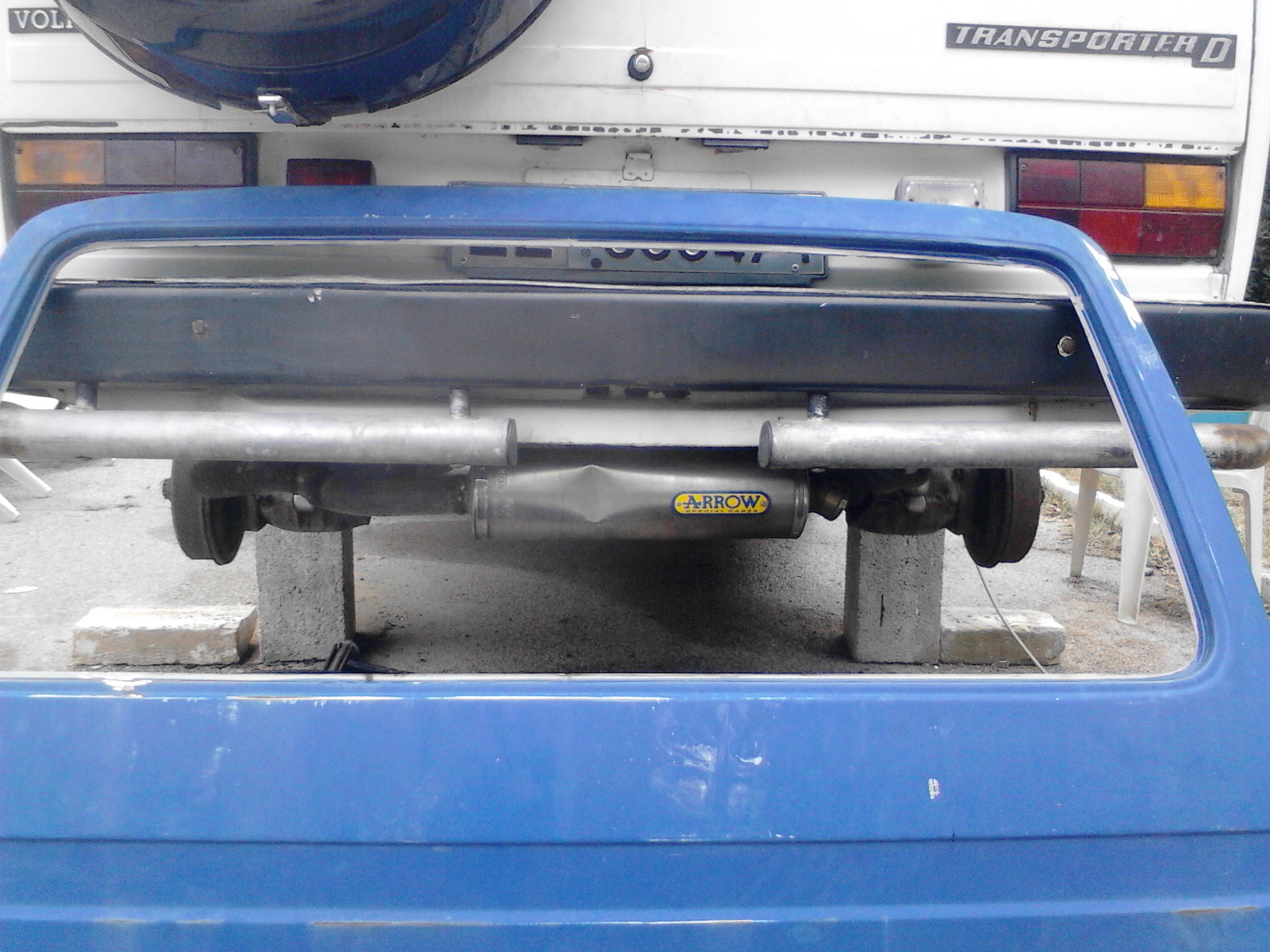

E finalmente ho iniziato i grandi lavori... Pensavo di finire di stuccare tutto oggi ma... dopo quasi 6 mesi di secca, quando doveva iniziare la stagione delle piogge??? Chiaramente OGGI!!! Ok qui c'e qualche foto di man at work per chiudere la prese d'aria e sanare qualche punto di ruggine passante siu passaruota. Saldati, passata una marea di convertitore di ruggine, ri smerigliato tutto , altro ferox e poi resina epossidrica. Prossima mossa, raffinazione di tutto e poi stuccaggio...

Una marmitta ARROW su un T3 non l'avevo mai vista!!!!!!

Hehehe... e una prova di "uscita libera" che ho sperimantato sul buon vecchio Rufus... Funziona alla grandissima, nessun rumore molesto e scarica besissimo. Ne ho presa una usata per provare ma a lavori finiti la prendo nuova, e in titanio, costa 100 euri e non ci sara piu bisogno di sostituirla perhe non si corrode. :)

Ciao, ma la marmitta Arrow si può montare senza modifica agli attacchi originali? E le prestazioni? Mi dai una dritta di dove comprarla?? la mia è un pò arrugginita e vorrei cambiarla:

Allora... ho chiuso le prese d'aria per 1) motivi estetici, 2) per rendermi piu facile la coibentazione. Su una ci avevo messo un oblo, ma poi ho deciso che metto tre oblo ovali per lato, ma sul tetto alto e non sulla carrozzeria. So lavorare meglio la vetroresina del metallo e in caso di emergenza mi e piuu facile richiudere i buchi in resina che in lamiera, in piu, ho scelto di camperizzare un pannellato proprio per l'assenza di finestrini, per privacy e sicurezza in parcheggio, quindi mettere gli oblo cosi in basso... tanto valeva camperizzare un 9 posti. La marmitta e di un Suzuki SV 1000 S in titanio, ma credo che anche in carbonio vada bene, l'importante e che il tubo in entrata sia abbastanza dritto da entrare facilmente nel nostro esistente tubo di scarico (a monte della marmitta originale) e che lo scarico sia almeno da 45 o 50 mm senza DB killer. Non fa piu o meno rumore di quella originale e da senz'altro un "che" di ripresa in piu. Aggiungo che se ne trovano facilmente dai rottamai.
