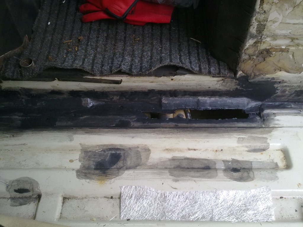

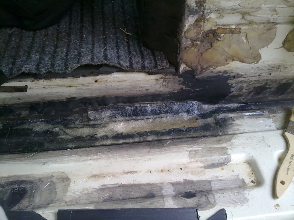

Grazie Damiano & Claudio.
Pur tropo, non sara un lavoro come io desideravo.
Invece di tagliare e saldare nuovi pezzi, ho scelto per adesso, di ripulire fin dove sia possibile la ruggine, e usare vetroresina.
Ho acquistato stasera, quella del Auchan.
Basta che non sbaglio, e che resiste ancora un anno o due, finché riesco portarlo dal "Dottore".
Speriamo in bene.
Speriamo in bene.

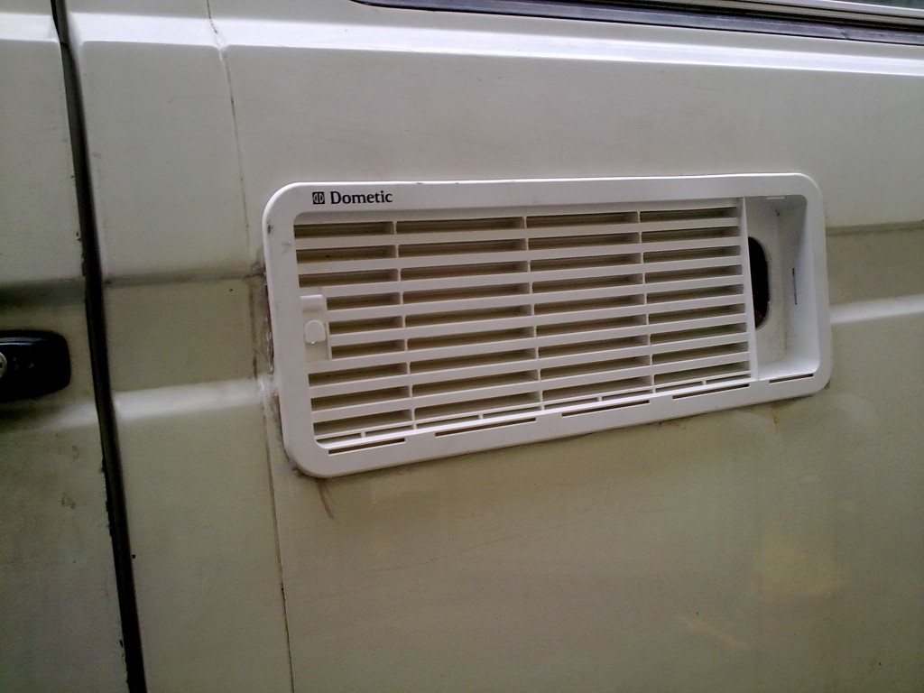

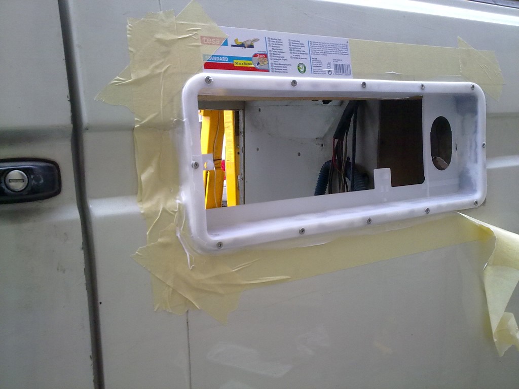

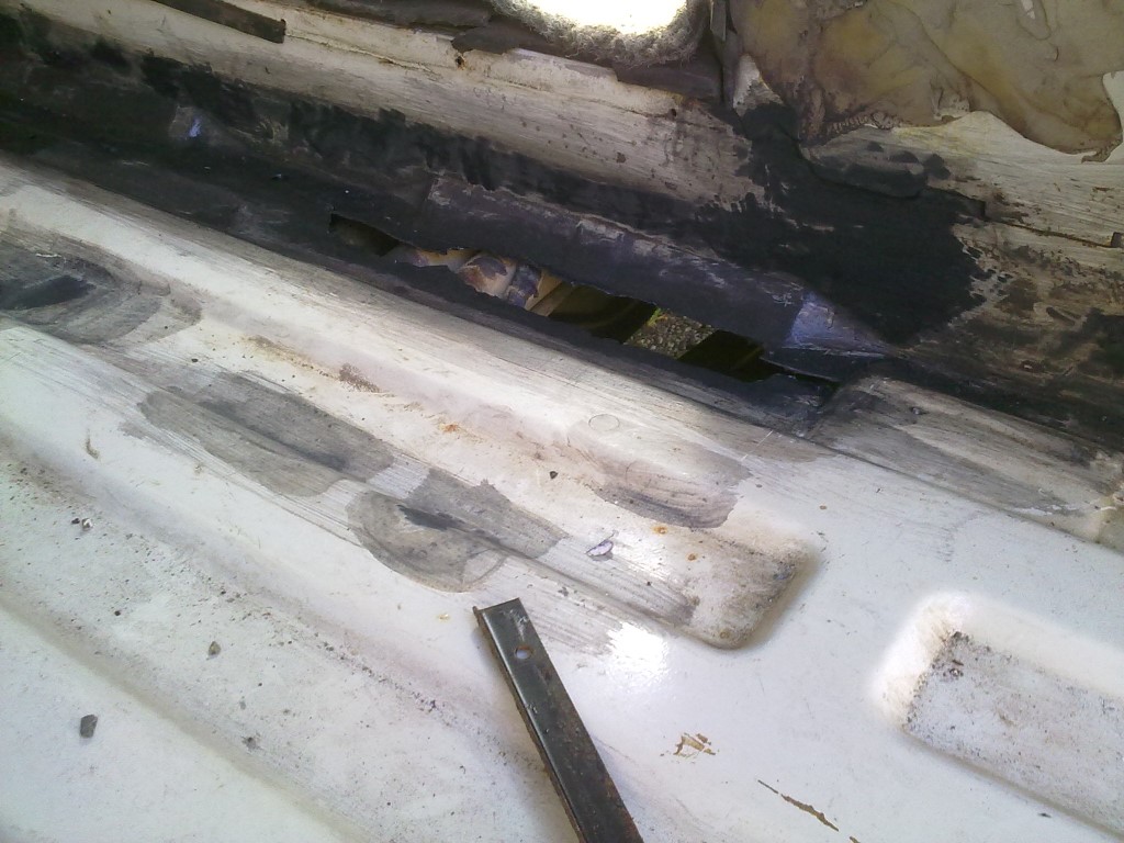

Ho trovato altri problemi su qui temo di non poter fare nulla per adesso.
Dietro cucina, ho un po di ruggine, e parte di lamieratto staccato.
Non sono riuscito smontare tutta la cucina, per che ad un certo punto, tutto e attaccato con l'armadio dove si trovano tutte le centraline, elettronica, gas..ecc.
Ho già fatto fatica a smontare una parte, a pezzi.
Posso solo fare il mio meglio, di togliere la ruggine piu possibile, dove riesco arrivarci, sperando che per almeno uno o due anni, non cede.
Se solo avessi o mio spazio chiuso, avrei comprato la saldatrice e lo avrei smontato tutto.
