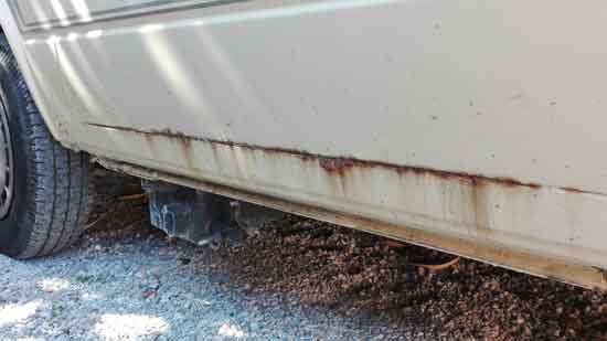

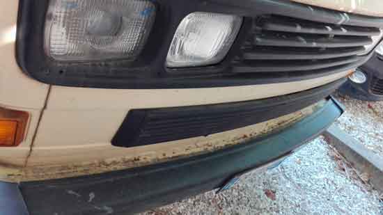

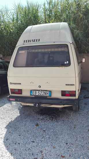

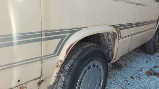

Allego qualche foto del mio Joker per chiedervi secondo voi consigli sul da farsi. Ovvio che sto cercando qualcuno che non mi spenni perché il lavoro è grosso.
Nella prima e terza foto ci si può cavare con l'acquisto di questi lamierati per la sostituzione?
www.serial-kombi.com/it-IT/transporter-t...5/1979-7/1992-n32372
www.serial-kombi.com/it-IT/transporter-t...5/1979-7/1992-n32358
I pezzi di ricambio costano non molto, secondo voi il lavoro quanto può arrivare a costare?
E altra domanda. Un mezzo messo così di carrozzeria ma messo bene di motore, iscritto asi, nessun problema nella camperizzazione, iscritto ASI, gomme nuove e revisionato fino al 2016 quanto può valere?

mmm 2-3 giusto rabberciato di lamiera e vernice
se ci fosse anche il fondo fai più mille.
Poi magari il modo c'è: magari solo fondo e poi WrupUp: Maskelyne l'ha fatto ma non mi sembra l'unico da 'ste parti.

Non sembra ci siano buchi passanti, quindi puo essere che si riesca a lavorare su quello che hai. magari, per ora, riesci a tamponare... tanto convertitore di ruggine, una bella sgrattata, potresti usare del "body" , viene effetto buccia come le fiancate delle panda vecchio tipo ma e verniciabile del colore del mezzo, oppure come tanti puoi lasciarlo grigio o bianco, lo fanno in soli due colori eventualmente solo una verniciata alla parte bassa del mezzo. Cosi riesci a fermare la ruggine per un po e riesci ad usare il mezzo, poi... quando avrai tempo e denaro da spendere lo fai verniciare tutto. Intanto te lo godi invece di lasciarlo parcheggiato a fare piu ruggine.

Non e messo cosi male. Ne ho visto di peggio. Comincia dare una pulita, è come già suggerito, tanto di antiruggine. Sa non fai qualcosa, in un anno può cambiarne molto, e dovresti spendere di più. Ecco il peggio di qui stavo parlando, e cosa ho fatto io, per rimediare un po, finché avrò la possibilità di restaurarlo.
