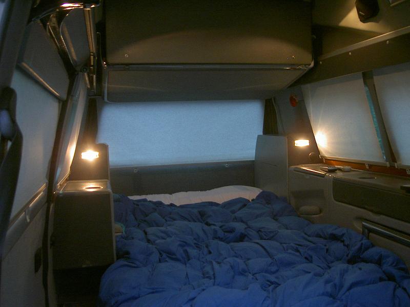

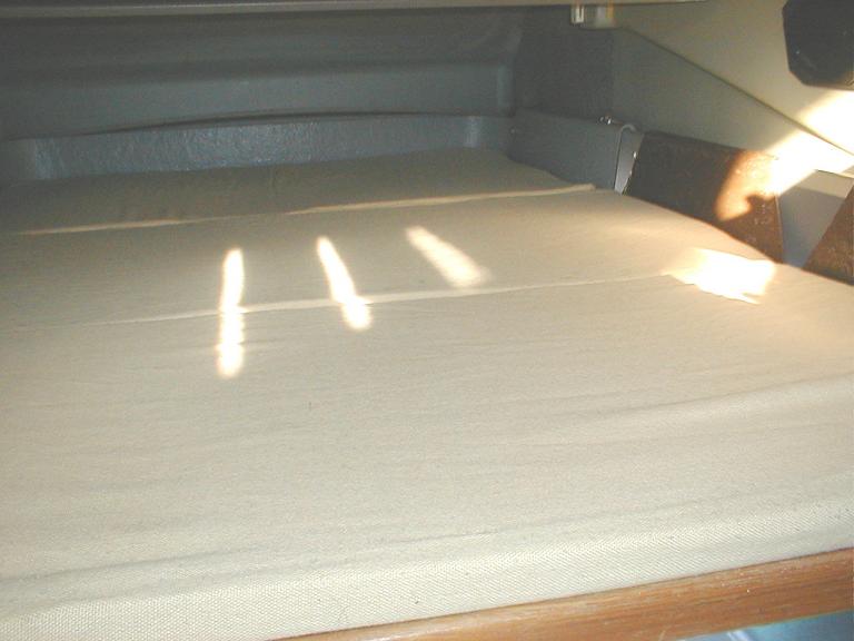

Continuando la descrizione e rispondendo a Un Joker per 4, ti dico che il letto superiore lo uso di rado, solo quando viene mio figlio o quando litigo con mia moglie ( scherzo
), normalmente lo adoperiamo come armadio. Ha il difetto di avere il soffitto un pò troppo basso e quando uno vuole scendere senza dare fastidio all'altro deve fare un pò di contorsionismo nonostante ci sia la scaletta, quello sotto è abbastanza comodo, un poco più stretto di quello del Joker, ecco un paio di foto.

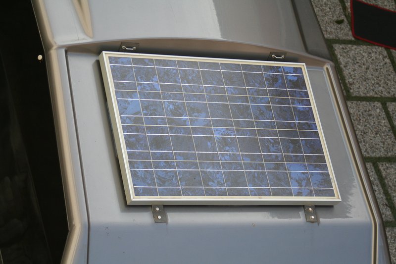

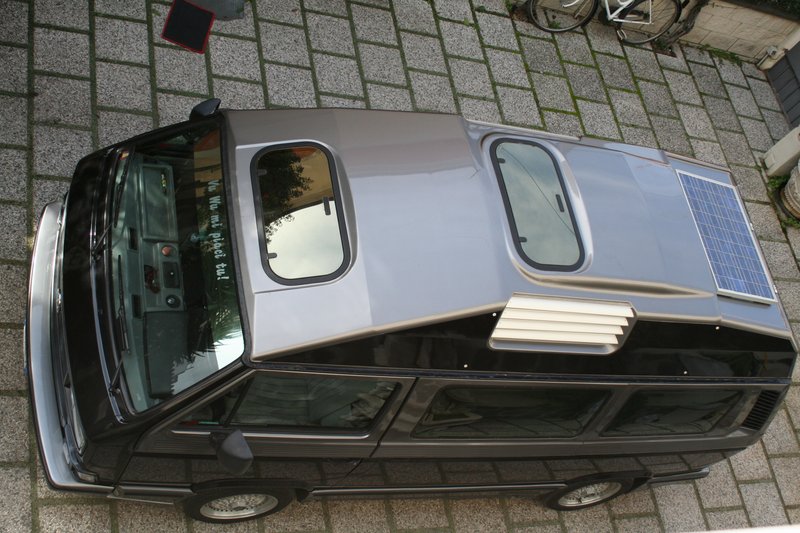

Per quanto riguarda l'energia ausiliaria ho modificato il vano batterie sotto il frigo inserendo una batteria al gel da 100 ah., un pannello solare sul tetto ed ho preso un pò di corrente con un relais dall'alternatore.

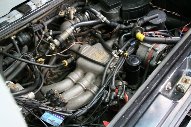

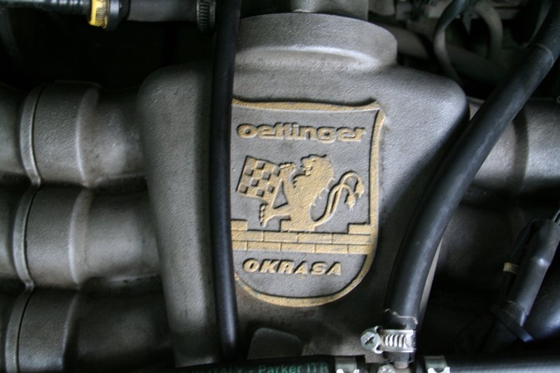

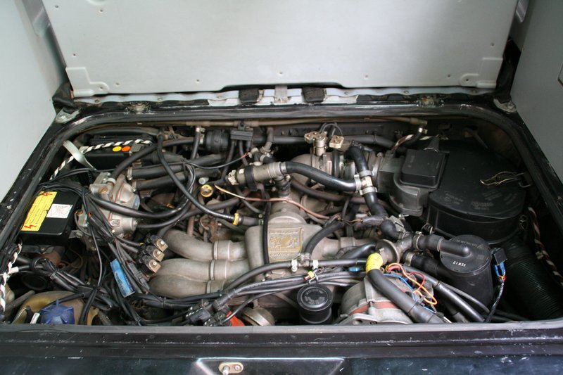

Ed ora parliamo della meccanica....

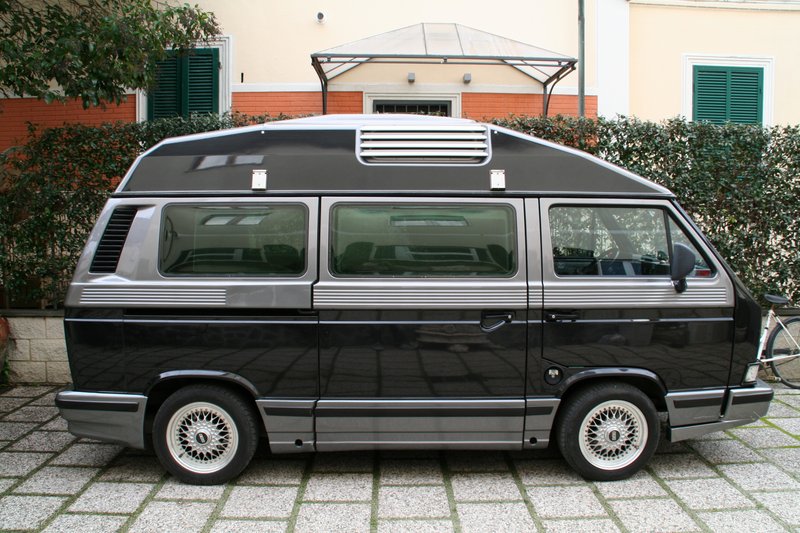

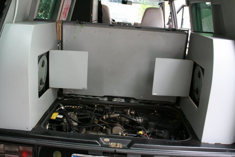

Il motore è un 3.700 sei cilindri raffreddato ad acqua da 180 hp., iniezoine e catalizzato. E' il motore più grande mai montato su un t3 e veniva montato di serie o successivamente sempre dalla Oettinger. Questo motore è stato montato solo sul
2 ruote motrici, mentre l'altra versione di 3.200 veniva montato anche sul Sincro

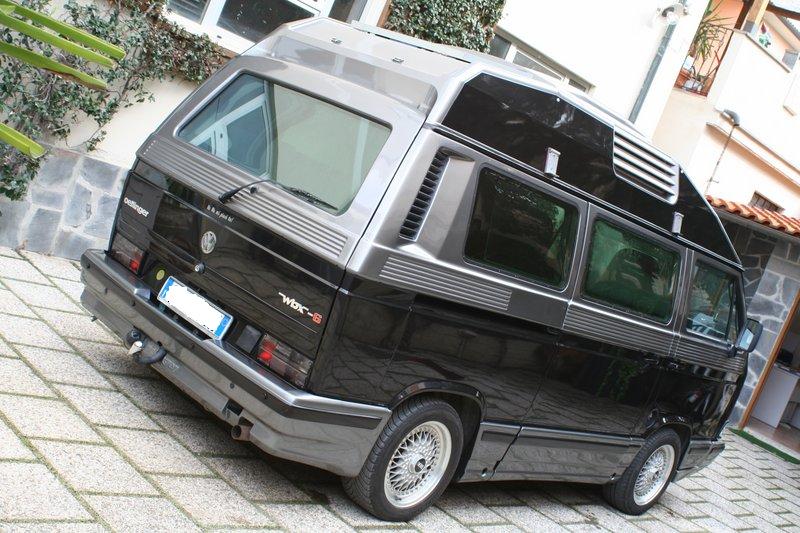

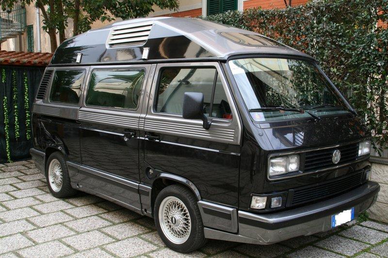

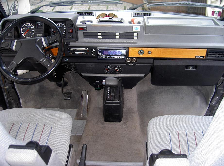

Ha il servosterzo, ABS, 4 freni a disco, cerchi da 16, gomme differenziate e possibilità di altre combinazioni segnate sul libretto, il cambio è automatico a tre rapporti, ha il cruise-control. Ho montato un impianto gpl per non prosciugare il conto. Il difficile è stato dove mettere i serbatoi, poi ho trovato la soluzione mettendoli ai lati dietro in verticale dentro degli appositi contenitori che ho costruito, praticamente i serbatoi sono quelli che montavano mei mercedes SW al posto della ruota di scorta, ecco qualche foto del motore e dell'esterno.
Scusate se sono stato un pò palloso con la descrizione, ma starei a giornata intera a parlarne tanto me gustaa.
