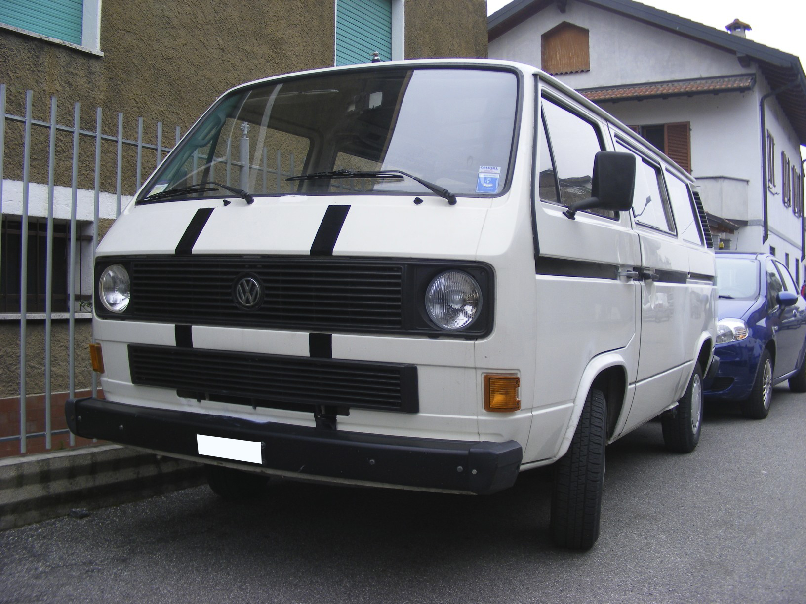

in un sito popolato da stupendi Westfalia e leggendari syncro vi presento molto umilmente il mio Moby !!
ho risparmiato, lavoricchiato ed elemosinato finchè l'ho comprato !
T3 1600 diesel dell'81... quando l'ho ritirato gli interni erano in condizioni pessime ( lo avevano appena usato per un trasloco ) e lo sporco arrivava in luoghi che neppure Moby sapeva di avere... tagliando dal meccanico, pulizia profonda e dico... profonda e i lavori di restauro sono iniziati.
una sera mi è rimasto in mano il pedale dell'acceleratore sulla provinciale (un'esperienza curiosa diciamo) e ho approfittato dell'occasione per pulire e rifare la moquette con un risultato abbastanza soddisfacente..
questo weekend dopo mille indecisioni sono andato e ho preso 6 mq di finta pelle e ho iniziato a rivestire i pannelli interni che erano in condizioni pessime e sono abbastanza contento del risultato... ho poi ufficialmente ordinato i primi pezzi di ricambio !!!!
lo sto conoscendo piano piano e mi piace !

Be avederlo così si direbbe ben tenuto, il bello del joker è che ti permette discrete personalizzazioni.
Per i pannelli poi voglio le foto, il mio del portellone, è parecchio rovinato, poi dopo l'ultima volta che ho dovuto levarlo, serratura bloccata, mi sono reso conto che è da sostituire.

Scusa Dellas ma che mezzo è? hai due porte sliding?
perdonami il perfezionismo, ma perché hai passato la vilpelle sulle clip di fissaggio? Oltre a essere antiestetico (seggettivo sorry) mette seriamente a rischio la durata del rivestimento perché lì sotto hai sicuramente aria e piano piano quelle "bolle artificiali" ti si allargano di certo (oggettivo doppio sorry)

20/04/2011 19:47 #64178 da Dellas
Risposta da Dellas al topic Moby !!
ebbene si ha due porte scorrevoli ! anche se quella di destra è bloccata quindi è come se ne avesse una sola !! :D devo ancora decidere se aggiustarla o lasciarla così e amen...
per quanto riguarda il rivestimento ho semplicemente preso spunto dalle portiere anteriori ( le uniche con i rivestimenti originali ) dove le clip di fissaggio non sono a vista ma sotto la pelle... poi anche perchè le clips erano vecchie e rovinate mi sembrava una buona idea coprirle
