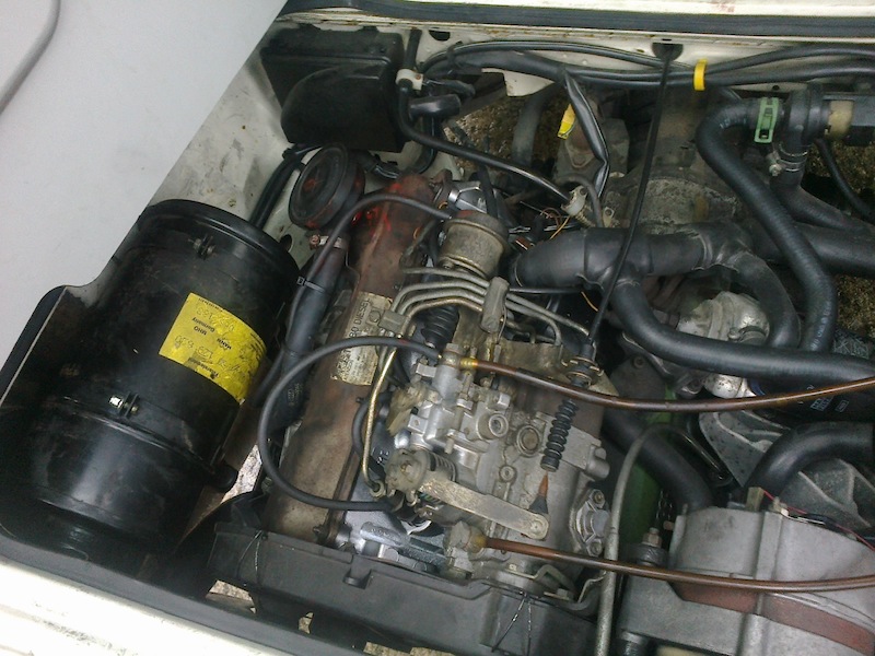

02/04/2012 13:51 #85540 da Francesco74
Risposta da Francesco74 al topic Ecco l'upgrade
Ecco che cominciano le beghe, ma fa parte del gioco. Testata andata :(
Avevo perdite di acqua che venivano dai vari tubi, ma nonostante fossero stati cambiati, beveva acqua che era una meraviglia. Oggi ho portato la testa in rettifica e mi hanno detto che e' spaccata :(

09/04/2012 18:43 #86036 da Francesco74
Ecco le foto della testa del mio t3, stranamente non riscaldava, comunque si vedono bene le spaccature dei 2 cilindri centrali e una terza cominciava a formarsi. Ovviamente rispetto a quella vecchia, la nuova testa e' bellissima.
Anche Paolo (Tororosso) si meraviglia di come potesse andare bene il mio motore avendo una testa cosi. In 5° a 3000 giri 98 km/h di contachilometri, non mi pare male per un tetto alto (non so' pero' quanto rubi il contachilometri).

21/04/2012 18:21 #87096 da Francesco74
Ecco un po' di foto del motore ricoverato dal Tororosso
[url=
www.jokeristi.it/media/kunena/attachment...65_FT88993_t_015.jpg ]
[/url]
ed ecco nell'ultima foto, il motore rimontato con la sua testa nuova, compreso anche il kit di distribuzione nuovo filtri, olio, acqua ecc...
