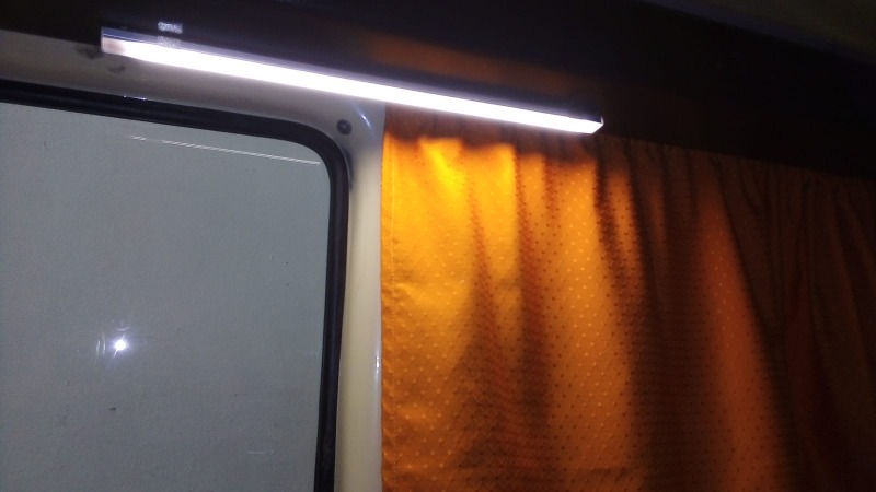

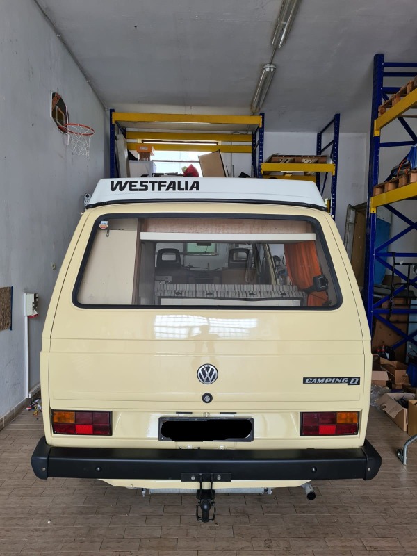

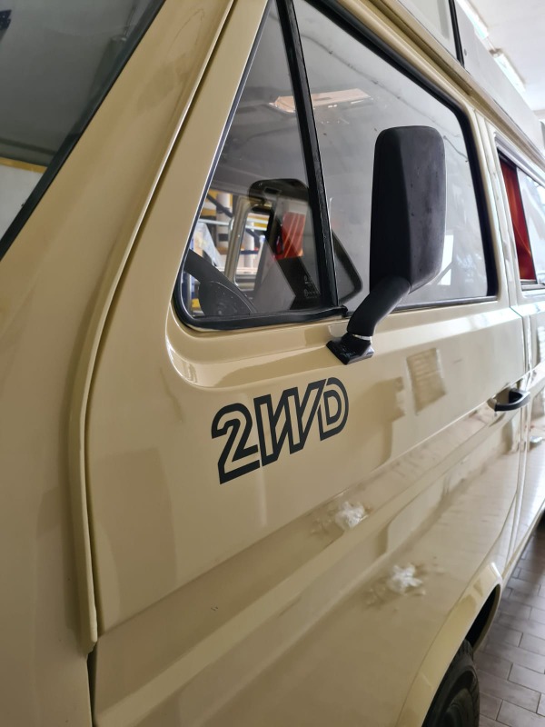

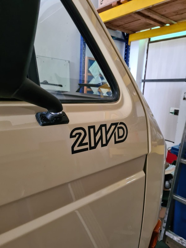

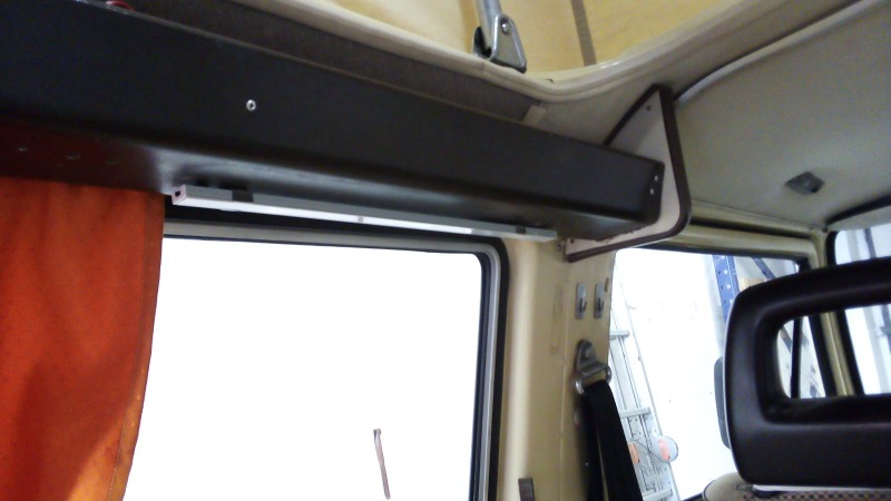

Un po' di adesivi e sostituzione delle plafoniere...ora manca la revisione e ci siamo...a breve tornerà a casa!!!

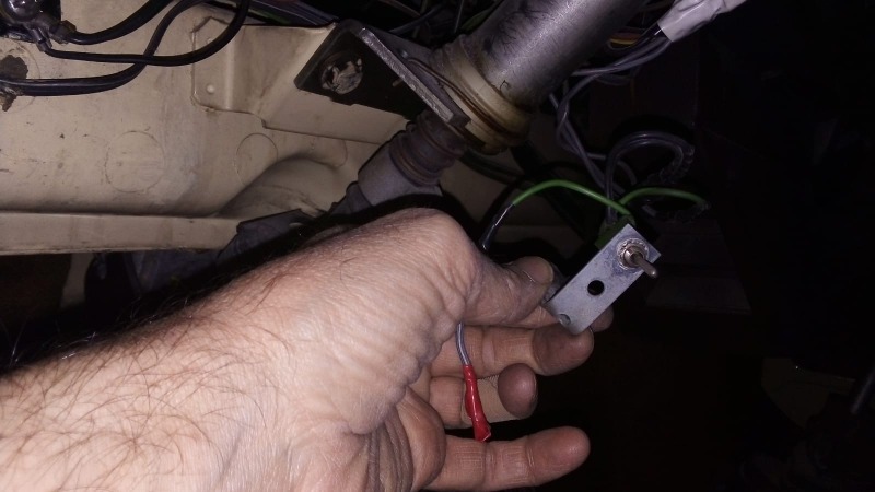

Tra l'altro non voleva proprio mettersi in moto...dopo tante bestemmie (da parte di chi lo stava sistemando ) si è scoperto una specie di antifurto sotto il piantone. Una volta disattivato è ripartito senza problemi.
@Derex per caso tu/tuo cognato eravate a conoscenza di quell'aggeggio? (vedi foto)

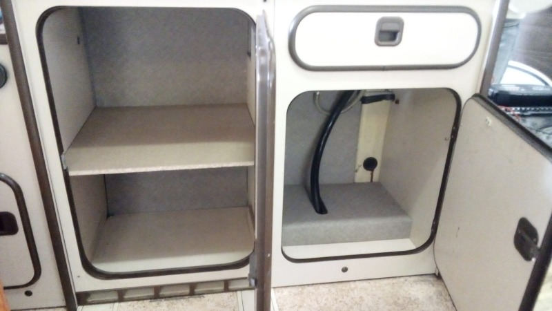

Ah dimenticavo...il mobile cucina che tanto mi ha fatto dannare completamente ripristinato...ma senza frigo

E' capitato anche a me esattamente la stessa cosa e con un interruttore dell'antifurto molto molto simile al tuo e nella stessa posizione.
Madonna, quante me ne ha dette il mecca quando andai a vedere cosa combinava......mi ha fatto nero, era imbestialito
Figata, l'antina del frigo, fai altre foto e ci dici di più? l'hai rifatta "originale"?
Molto molto molto interssante, veramente.
Pollice su.

Ciao, no, non ero a conoscenza di quell'antifurto ma mio suocero e' un maniaco delle personalizzazioni e aggiunte improbabili....pensa che tanti anni fa, co quel mezzo sono stato sull'Etna e scendendo si e' staccata una ganascia dei freni posteriori....sono arrivato da un meccanico e pensavo di aver risolto....abbiamo poi scoperto che le ruote erano bloccate da bulloni antifurto e la chiave era ad Aosta.....
Non ho parole......
