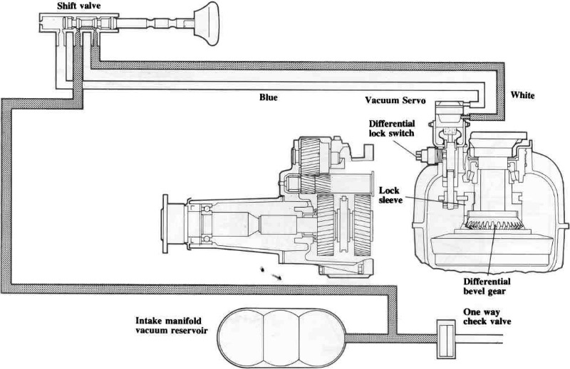

5 Anni 11 Mesi fa #152207
da il_teo
Teo
Risposta da il_teo al topic [SPOSTATO] problemi con bloccaggio dei differenziali syncro
Ho trovato questo sul Bentley, pensavo di averne anche un altro più dettagliato ma non lo trovo.
Se hai un attuatore che ti avanza e sei sicuro che è ok puoi togliere i tubicini dagli attuatori montati (un attuatore alla volta) e vedere che il sistema del vuoto funzioni.
Se il sistema funziona, può essere rotto l'attuatore montato sul differenziale oppure può esserci un problema comunque dentro al differenziale.
Per fortuna 9 volte su 10 il problema si risolve controllando i tubicini e sostituendo gli attuatori.
Anch'io adesso giro da un po col posteriore non funzionante ma il disgiuntore funziona perfettamente.
Teo
Allegati:
I seguenti utenti hanno detto grazie : joe_vw
