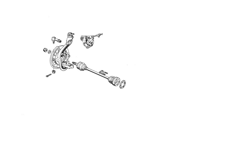

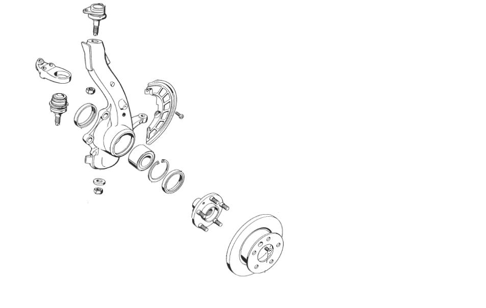

sarebbe possibile avere delle foto dei mozzi anteriori? o un esploso..?

secondo me il disgiuntore senza lo sgancio dei mozzi è un lavoro a metà , da quel che vedo nell'esploso sembra che il mozzo sia tenuto assieme dall'alberino del semiasse come nelle 'normali' vetture, l'unica cosa che mi viene in mente è fare un 'puzle' utilizzando pezzi di vitara.. Ovvero fare 'nuovo' il supporto del cuscinetto, che abbia tutti gli agganci del t3 ma il 'buco' per far stare l'ambaradan del vitara, il semiasse poi è facile da accrocchiare..
Comunque non ho un t3 al momento..
