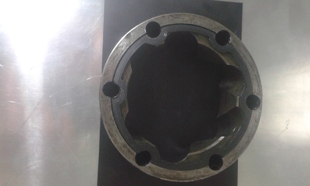

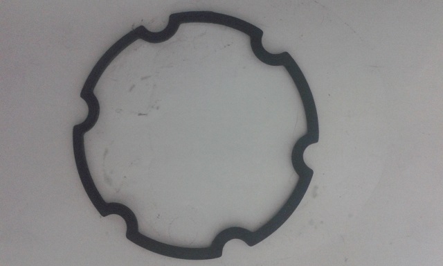

Ciao,
oggi, dopo aver smontato un semiasse per sostituire la cuffia, ho visto che le guarnizioni di tenuta dei giunti verso le flange, che originalmente sono in sughero, erano completamente distrutte.
Ho deciso di disegnarle e stamparle 3d con un filamento particolare che è realizzato con lo stesso materiale con cui sono realizzate le cuffie.
Resiste pertanto agli attacchi chimici e all'invecchiamento.
Le ho realizzate in modo che sporgano 0.15mm circa oltre il profilo del giunto stesso.
Provo ad allegare le foto.

Costi di progettazione e stampa? Ottimo lavoro complimenti

ciao,
se vi interessa posso fare 20€ per un set da 4 pezzi spedito.
Così fate tutti i giunti posteriori, solo per syncro 16"!
