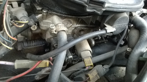

8 Anni 11 Mesi fa #141547
da George
motore Dg tubicino carburatore pierburg... è stato creato da George

Risposta da CaravelleC al topic motore Dg tubicino carburatore pierburg...
Per dovere di precisazione il tuo carburatore è monocorpo, il tubicino va collegato sotto in basso alla base del carburatore, troverai un portatubo in ottone libero o con un pezzo di gomma staccatosi dal tubicino libero. Prima di collegarlo aspira con la bocca e vedi se la valvola muove il leveraggio ad essa collegato. Altrimenti la membrana interna è andata.

Risposta da George al topic motore Dg tubicino carburatore pierburg...
Grazie, domani proverò a vedere...per valvola intendi la struttura circolare con scritta pierburg da cui parte il tubicino? Vedrò anche se ci sono leveraggi collegati...saluti
Trovato il portatubo e collegato grazie ! Non ho capito però quali leveraggi dovrebbero muoversi...riguardo il carburatore leggendo un libro specifico T3 é effettivamente un doppio corpo progressivo pierburg 2E3 che montavano appunto nella versione da 78 cv, in quella a versione depotenziata (non importata in Italia) c'era un normale carburatore. Allego link caratteristiche carburatore...
Si, ho cannato io, è un doppio corpo asimmetrico simile a quello che avevo sulla 112 abarth, funziona sempre un solo corpo ai bassi e poi interviene il diametro maggiore quando il piccolo va in blocco di portata.
Il leveraggio o muove l'aria o l'acceleratore, dovrebbe esser descritto anche nel documento...
