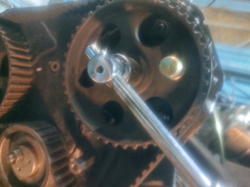

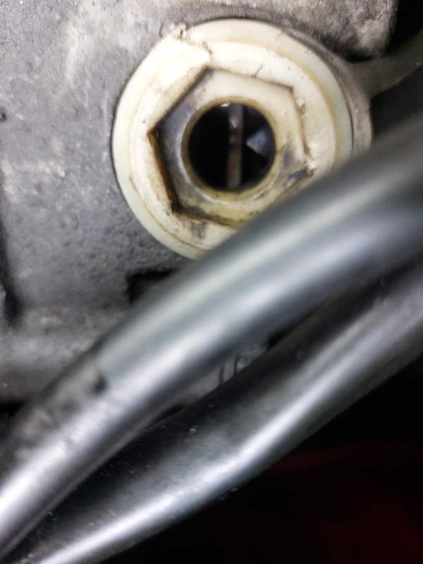

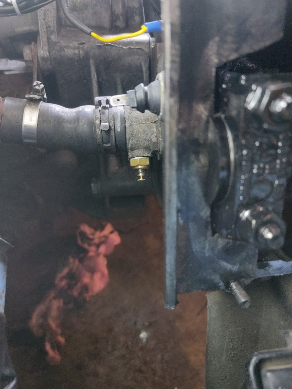

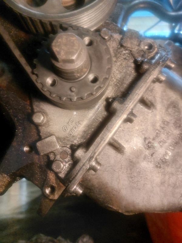

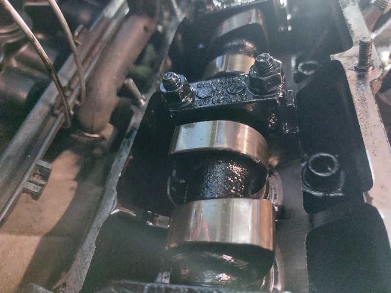

Per sostituire la cinghia di distribuzione, dopo aver aperto il coperchio punterei bisogna:
1. ruotare l'albero motore fino a che la camme del cilindro 1 sono entrambe rivolte verso l'alto come in foto 1.
2. Sul retro dell'albero a camme c'è una fessura che, nella posizione indicata, è orizzontale è deve essere utilizzata per bloccare la posizione dell'albero a camme stesso mediante un ferro apposta di facile realizzazione. Vedi foto 2.
3. dalla finestra sopra la campana della frizione si vede il riferimento sulla frizione della posizione dell'albero motore. Deve essere come in foto 3.
4. Io ho riportato il segno anche davanti, in corrispondenza del grano sull'ingranaggio dell'albero motore. Vedi foto 4.
5. Bloccare l'jngranaggio della pompa di iniezione con un nottolino passante per il foro più piccolo della puleggia, come in foto 5.
5. Ora che tutti i riferimenti sono allineati e bloccati, si può procedere a sostituire la cinghia, come da protocollo, contando denti, segnandoli, o come meglio vi riesce.
