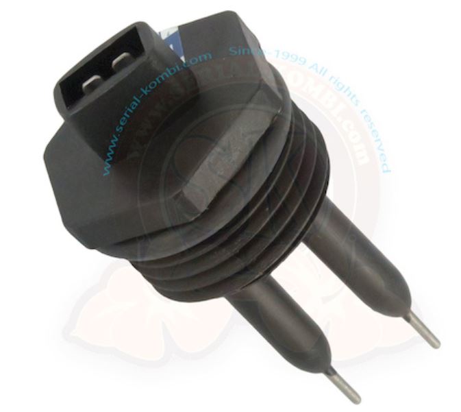

allora, sentite qui: avevo problemi col circuito di raffreddamento, in pratica avevo trovato olio nelle due vaschette dell'acqua e la temperatura saliva. Spia e lancetta sul cruscotto ovviamente segnalavano entrambe l'anomalia (la spia probabilmente perchè era affogata della mistura di acqua e olio e quindi indicava mancanza di acqua). Cambiato scambiatore di calore, fatti molti lavaggi del circuito, pulito il sensore nella vaschetta, radiatore maggiorato nuovo, pompa acqua nuova, termostato nuovo e sensore temperatura nuovo. Ho provato il mezzo per vedere se scaldava, adesso la lancetta della temperatura resta fissa anche sotto sforzo poco sopra la spia rossa del livello acqua a circa 3/4 dell'indicatore (vedi foto), posizione, da quanto mi pare di ricordare, in cui stava normalmente a regime anche prima che iniziassero i problemi, mi confermate anche voi?
Unico problema è che la spia livello acqua continua ad accendersi, fin da subito, anche con la vaschetta di espansione piena, quindi credo non stia realmente indicando un problema, a qualcuno è capitato? perchè?
Potrebbe essersi starato il sensore del livello acqua nella vaschetta, (vedi foto)? (tra l'altro già smontato ripulito e scartavetrato dalla morchia di acqua e olio di cui era intriso).

Detto questo, quella spia informa tanto del livello quanto della T° ovviamente in abbinata all'indicazione della lancetta.
Quel "sensore" di livello nella vaschetta altro non è che un interruttore.
Comincerei a controllare lo stato del connettore, che i pin siano puliti e non ossidati, lo stato del cablaggio guardando che, specialmente nel vano motore, sia in ordine.
Poi farei una prova, quando comincia a lampeggiare, mi fermerei, staccherei il connettore del "sensore" e proverei a metterlo in corto ponticellando i 2 pin con un pezzetto di filo elettrico. Se la spia si spegne il problema è il sensore, se continua a lampeggiare allora il problema è dal sensore verso il quadro strumenti.
E già che sei con la testa nel vano, controlla bene e pulisci le masse che sono sulla parete sinistra. Se non ricordo male (ahi ahi ahi) una di quelle da la massa al "sensore".
