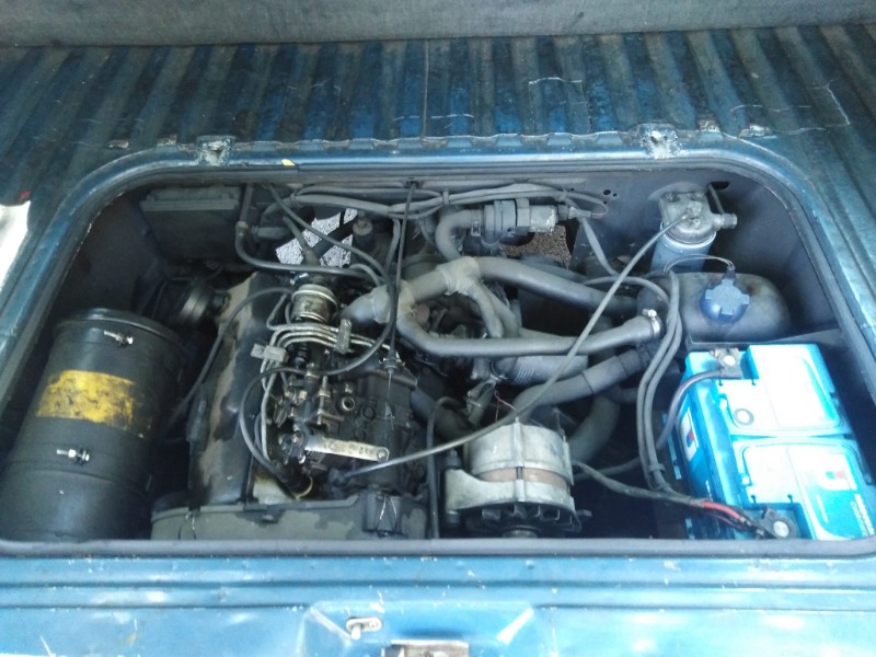

Quesito sul mio nuovo acquisto T3 caravelle Td . (Spero di non aver preso un pacco).
Oggi per verificare come mai lampeggiasse a freddo la spia della temperatura, mi sono accorto che non c'è la vaschetta di compensazione dietro la targa, avete notizia che qualcuno abbia mai fatto un bypass e la abbia eliminata ?
A quali possibili problemi vado incontro ?
Per fortuna aggiungendo acqua al serbatoio primario il lampeggio è sparito.

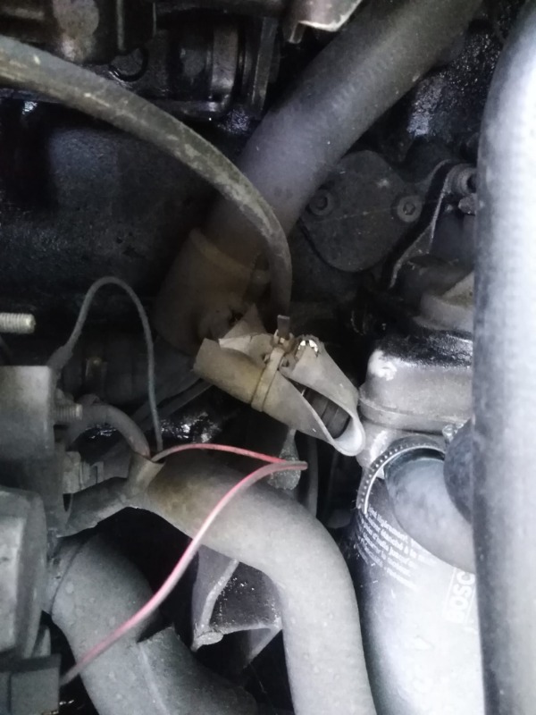

In attesa di consigli, allego qualche foto, c'e anche un manicotto interrotto.

Conosco persone che girano senza la vaschetta secondaria, quindi forse non vai incontro a problemi catastrofici ma semplicemente dovrai rabboccare piu spesso (molto piu spesso) il livello.
Credo che il sistema della doppia vaschetta sia stato ideato in funzione del fatto che l'impianto di raffreddamento è molto lungo e quindi quando tutta quell'acqua aumenta di temperatura, aumenta anche di pressione/volume e di conseguenza si rende necessario scaricare temporaneamente in una vaschetta "d'appoggio" il liquido "in eccesso". Quando poi la temperatura diminuisce la vaschetta primaria risucchia tramite depressione il liquido di raffreddamento necessario dalla vaschetta secondaria. Anche io quando ho comprato il furgone non avevo la vaschetta secondaria dietro la targa, e per qualche mese ho girato senza. Quello che succede è che quando l'impianto va in pressione il liquido in eccesso viene sputato fuori dalla vaschetta principale (per terra praticamente) e non può essere recuperato, di conseguenza devi rabboccare. Considerando che nei nostri mezzi tenere spurgati (privi di bolle d'aria) tutti i tubi dell'impianto è già di per se un'impresa, sicuramente se la ripristini ti togli un po' di grane.
Io quando ho rifatto il motore ho rimesso la vaschetta secondaria e da allora non rabbocco praticamente mai, mentre con la sola vaschetta primaria ogni tre per due mi lampeggiava la spia del livello e stavo sempre a rabboccare (soprattutto in montagna).

Ho capito.
Meglio ripristinare la Vaschetta.
Grazie
Grazie

Quando ripristini la
Vaschetta occhio al tappo, va preso il tappo a due vie. Quello che ha la valvola che lavora in spinta e aspirazione. Altrimenti ti spurga in vaschetta secondaria e poi non recupera più.
