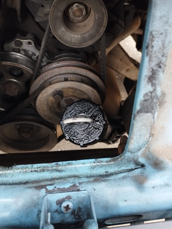

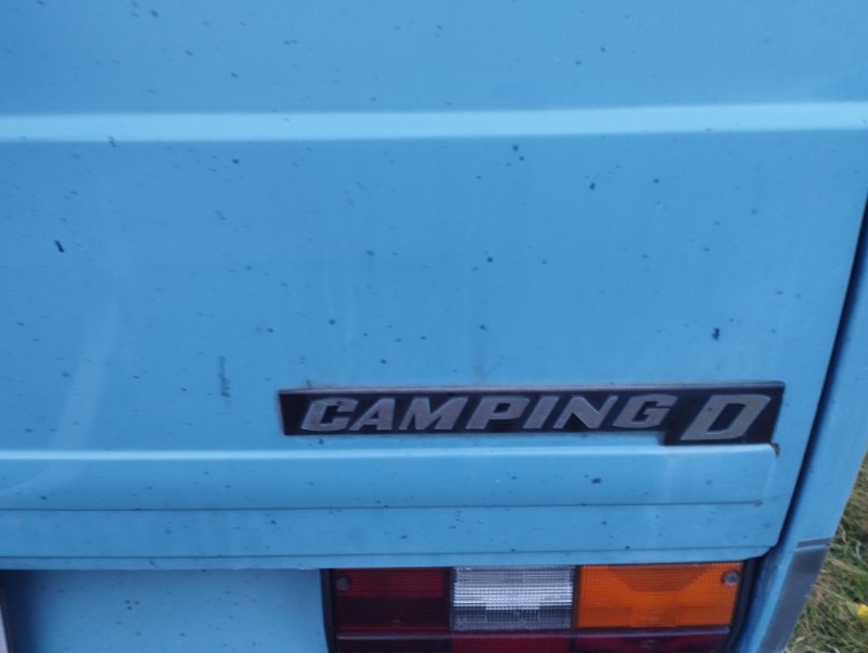

Ciao a tutti.
Il mio povero puffetto accusa un acciacco che mi preoccupa.
Ho notato che il portellone è spesso sporco con gocce di olio;
inoltre spesso trovo a terra gocce d'olio.
A qualcuno è mai successo?

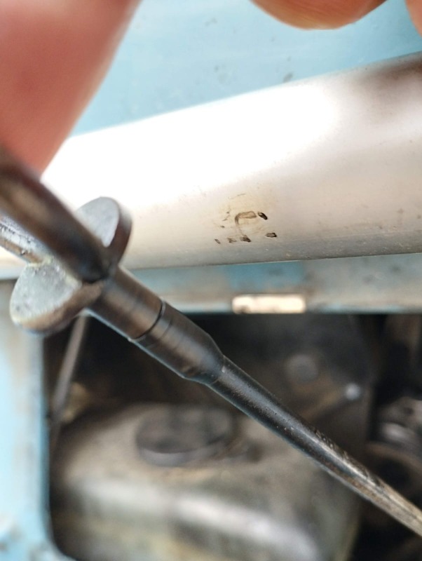

A me verrebbe da pensare (forse perchè troppo ottimista) che il problema possa essere dovuto dal fatto che ho del leggero trafilamento nella zona in cui si attacca il tubo di riempimento olio, così come dalla astina sul tappo, che ha la guarnizione superiore cotta. infatti l'astina non si incastra più nel tappo, ma semplicemente ci casca dentro.
questo difetto, unito ad un olio troppo poco viscoso utilizzato da chi mi ha fatto il tagliandone, potrebbe aver causato i problemi sopra indicati
A Vostro avviso è possibile questo?
Ho provato a cercare sui vari siti le guarnizioni di ricambio sia per astina che per tubo, ma nulla da fare.
qualcuno li ha mai acquistati e saprebbe dirmi dove reperirli?

Dalle foto mi sembra piu' gasolio incombusto....succedeva anche a me quando ho fatto aprire troppo la mandata di gasolio sulla pompa per migliorare le prestazioni.....regolata meglio la mandata, il portellone rimane pulito...

si quasi sicuramente è olio a me è successo in diverse occasioni , una volta una leggera perdita dal raccordo filtro olio , una altra volta dal raccordo tubo olio turbina .. in entrambi i casi quando mi fermavo avevo gocce sul pavimento poche da non credere che l inzozzamento del portellone fosse dovuto a quello, ma eliminati i trafilaggi tutto è tornatoaq posto!!
Sembra impossibile ma evidentemente fattori correlati velocità di crociera e l'olio in pressione che fa aumentare la perdita il tutto viene nebulizzato..
Mentre se non dovesse sparire controlla il livello olio e verifica che resti costante perchè se no abbiamo le fasce elastiche che non tengono più e allora è tutto un altro paio di maniche...
