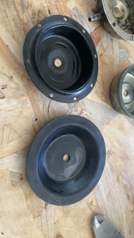

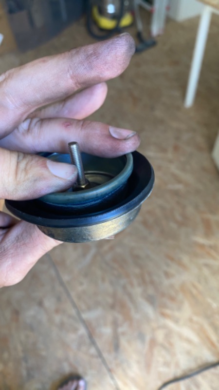

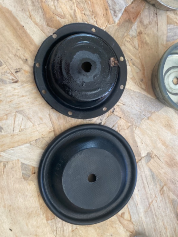

Ho aperto la valvola vecchia per sostituire la membrana.
La membrana presa al link che mi hai mandato sembra però leggermente differente in quanto più "piatta" quindi per far andare il cilindretto a fine corsa devo far tirare e deformare la membrana... Poi però tirando la membrana il bordino rialzato finisce nella zona dove va bloccato fra i due "gusci"..
Anche la tua era così?? Consigli?

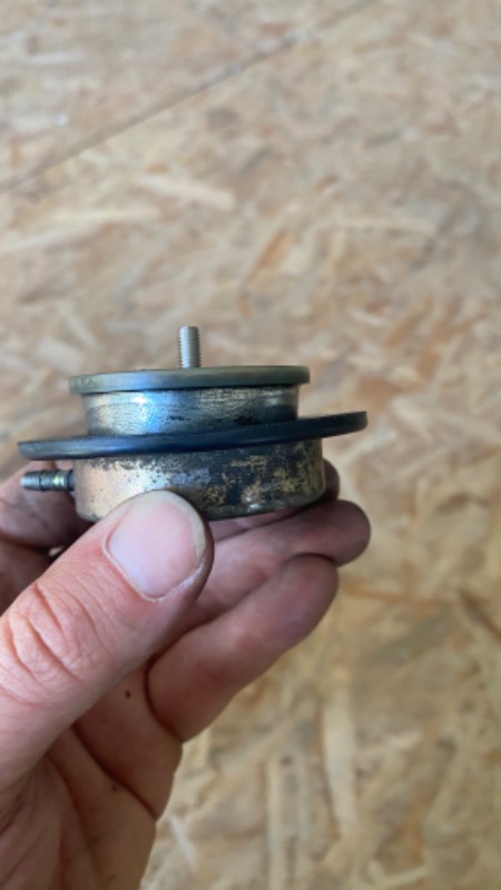

se lascio il bordino all'esterno e non deformo la membrana il pistoncino resta troppo fuori
Se spingo il pistoncino in battuta come nell'originale il bordino finisce fra i due gusci..

Alla fine ho rimontato tutto con la membrana in questione... Effettivamente essendo la membrana più "bassa" non si ottiene tutta la corsa disponibile sulla pompa gasolio.
Però già così si sente moltissimo la differenza di spinta!!!
Aspetto ancora commenti se qualcuno ha info su una membrana più simile come forma all'originale..!!
