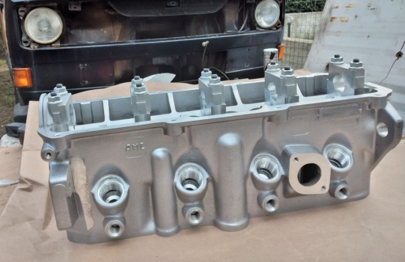

la guarnizione sembra in discrete condizioni,mentre nei cilindri c'era abbastanza acqua, tanto che al primo tentativo di mettere in moto dopo mesi che era fermo il pistone l'a compressa piegando una biella, non sapendo cosa sia successo nel tempo a quel motore, avendo da pochi giorni comprato il bus ho deciso di ordinare una testa nuova nuda visto che valvole e albero a camme sono in buone condizioni, costo 300 euro spedita, penso sarebbe stupido rimontare la testa cosi comè, abitando a comacchio dovrei andare a ravenna per trovare una officina retifiche, quindi alla fine 300 euro mi sembra una cifra acettabile per stare tranquillo che non ci siano problemi rudy

trovata la crepa interno precamera cilindro 2
rudy
1 Anno 6 Mesi fa #159770 da rudi
Risposta da rudi al topic Testata crepata: test da farsi?
testata nuova
