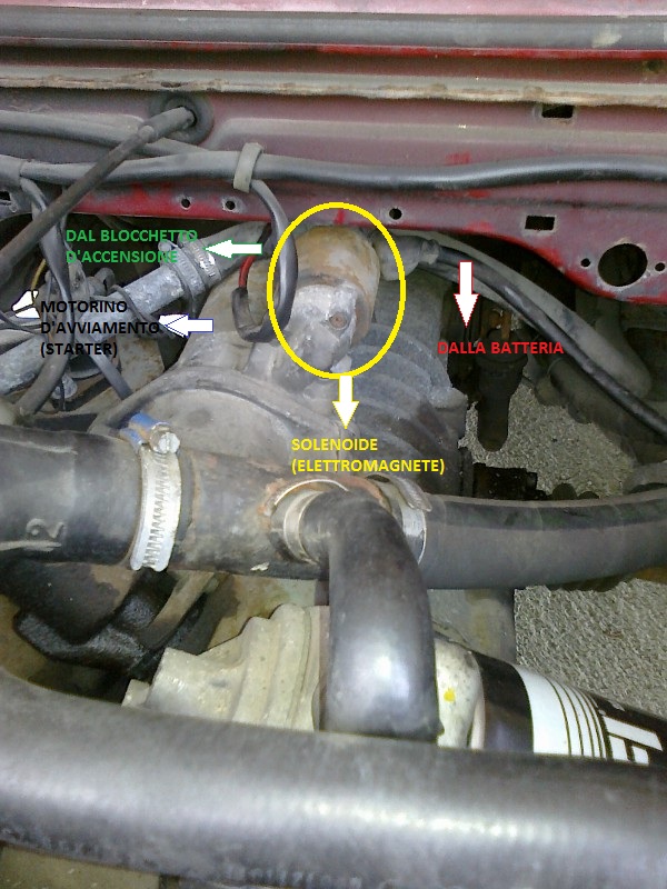

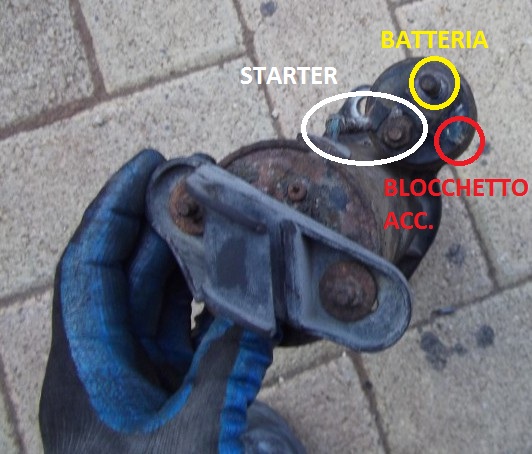

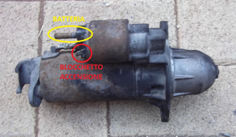

2) staccare i cavi che collegano la batteria al solenoide e il blocchetto d'accensione al solenoide

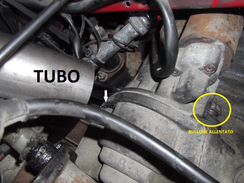

3) svitare i due bulloni che tengono in posizione il motorino (nel caso siano particolarmente duri, può essere utile aiutarsi con un tubo con cui fare leva sulla chiave, come in figura)

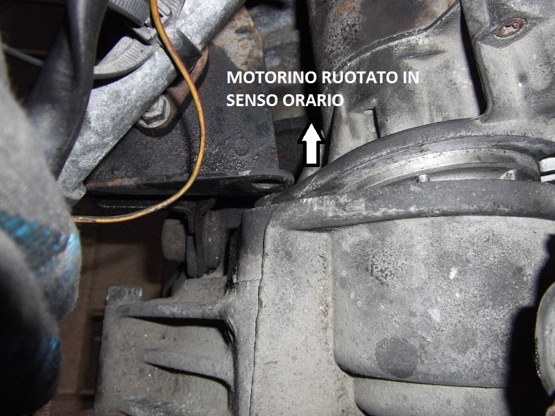

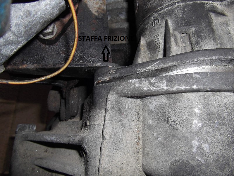

4) ruotare il motorino in senso antiorario finchè la sua flangia di fissaggio non trovi più opposizione nelle staffe di sostegno e possa quindi essere sfilato spingendolo in avanti [la nota in figura è sbagliata...

Ciao ho una domanda....ho il motorino d avviamento da sostituire, ho provato a togliere i due bulloni da 19 e a farlo ruotare in senso anti orario ma non riesco a sfilarlo perche dalla parte sinistra rimane bloccato dalla piastra di metallo che c è....la guida passo passo che hai scritto qui è valida per tutti i t3?? Mi ci sono picchiato mezz ora ma non sono riuscito a sfilarlo !!

Dovrebbe essere uguale per tutti credo, ma su questo bisogna aspettare la conferma dei Jedi del Joker...
Mi ricordo che anch'io all'inizio ebbi qualche difficoltà ad estrarlo, poi però trovato il sistema, andava e veniva via bene..
Altrimenti prova ad allentare la piastra che lo blocca (sinceramente non mi ricordo bene com'è fatta, e se si riesce ad allentarla facilmente o no..)
