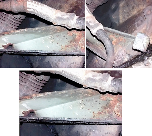

28/10/2014 10:17 #125922 da valla
Risposta da valla al topic scarico JX
Grazie K e grazie a tutti.
Sono andato a controllare e anche Zion ha la staffa (che sia in buono stato è un altro discorso,vedi foto sotto!), quindi avanti con il kit scarico senza catalizzatore..
PS: l'ho trovata anche su eBay la staffa, mi è bastato inserire nel campo di ricerca il Part Number 06814584.
m.ebay.it/itm/370753943940?nav=SEARCH

28/10/2014 10:28 #125923 da valla
Si prega Accedi o Crea un account a partecipare alla conversazione.
Di più
28/10/2014 10:37 #125924 da bdade
Risposta da bdade al topic scarico JX
valla85 ha scritto: Ecco la mia staffa malmessa
rispetto alla mia, quella staffa è praticamente nuova! :asd:
