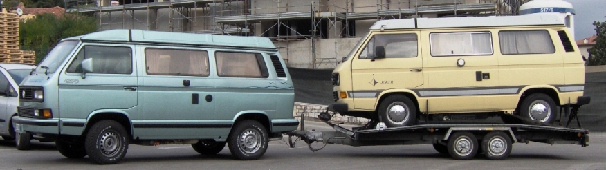

Quei due t3 mi sembra di conoscerli, vero gioy?..
.. C'è da dire che quello di eddy, quello azzurro, è un syncro, e quindi dotato di prima ridotta, nelke partenze con un traino non é poco...

hai pienamente ragione...
Risposta da fra al topic carroattrezzi che ti porta a casa un mezzo acquistato
Gioy_80 ha scritto:
Era proprio quello che intendevo quando dicevo che oltre ad avere una patente adeguata il suo T3 ha un impianto frenante e un motore adeguati a questo tipo di utilizzo... trainare un T3 per 350 km con un muletto 1.6 da 50 cavalli mi sembra una cosa improponibile, anche per un minimo di sicurezza stradale...Bongy T3 wrote:
nella foto il t3 che traina è quello di Eddy con motore 1.9td e massa trainabile portata a 2000kg non 1500 come i t3 "normali"

scusate anche il mio ha 2000kg come traino ma il joker 2wd quanto pesa? il syncro dovrebbe essere 2500kg.
cmq sia anche se togli il motore è il peso sul libretto del mezzo che conta... credo.

in realtà no. Quando tu traini qualcosa con un rimorchio non importa cosa stai portando (in realtà si ma non volevo discutere di questo!), non importa se porti un furgone col motore o senza, e anche il peso del veicolo da te trasportato non è rilevante: conta solo la massa complessiva del rimorchio. Ovviamente se devi trasportare un joker da 25q, la massa complessiva del carrello sarà superiore, ma anche per guidare un carrello da auto vuoto ci vuole la B+E.(il) teo ha scritto: cmq sia anche se togli il motore è il peso sul libretto del mezzo che conta... credo.
