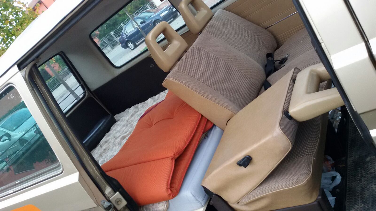

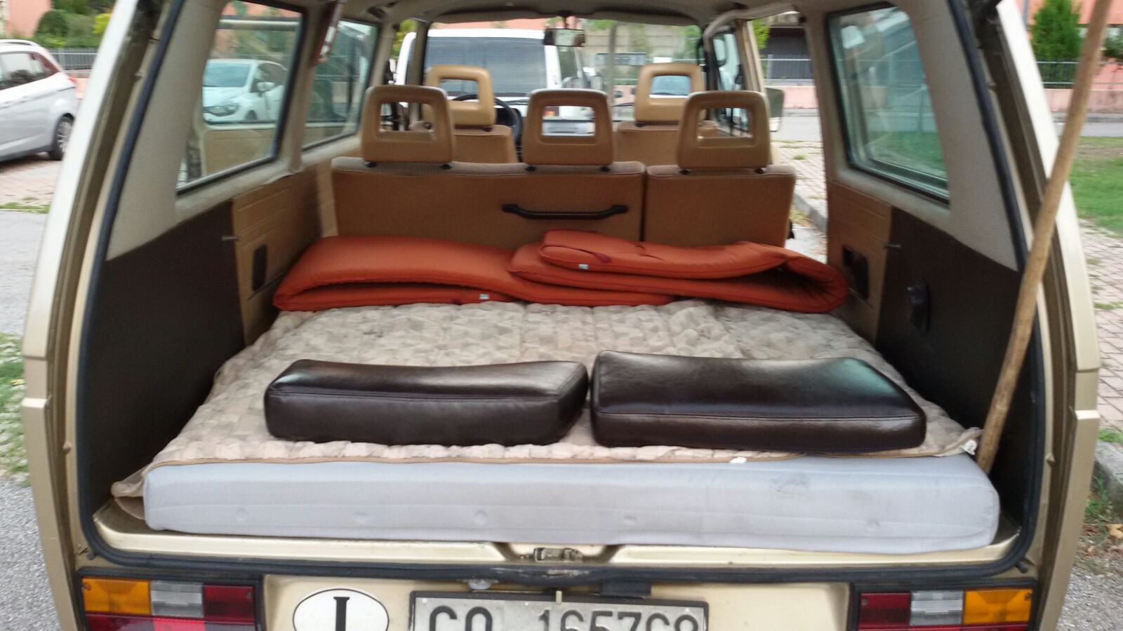

ho una dritta molto interessante per i possessori di caravelle, consente di mantenere 5 posti a sedere e il letto posteriore........la soluzione e' veramente semplice ed economica ma il risultato è ottimo.
ho cercato e cercato e cercato invano su internet ma pare che nessuno ci avesse pensato prima...cosi ho pensato di condividere la cosa con voi!
dunque....intanto bisogna smontare la fila posteriore di sedili...poi...all ikea vendono un materasso matrimoniale per un divano letto che sembra fatto apposta per il t3. e esattamente lungo e largo come tutto lo spazio compreso tra la fila di sedili centrale e il portellone posteriore. oltretutto e'diviso in due ed incernierato proprio nel punto che serve per accedere al vano motore! sembra fatto apposta! non mi ricordo il nome ma è il materasso sfoderabile e divisibile lungo 189cm. per sorreggerlo ho realizzato una supporto rettangolare con del compensato , sorretto da due piedini per mobili (tutto comprato a leroy marlin) che va dalla fine del rialzo del motore alla fila di sedili centrale, ovviamente a filo col motore in modo che il materasso sia pari. non so se sono riuscito a spiegarmi a modo ma e' una fesseria, davvero.......oltretutto sotto , tra i sedili centrali rimane veramente un sacco di spazio sfruttabile in ogni modo, con dei contenitori tipo "cassette della frutta" o "vaschette dell ikea" e' perfetto e rimane tutto in ordine!
