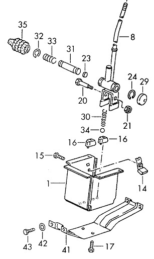

Giorno a tutti su TheBro mancano si la sfera che la molla per la retro (
34 e 30), fortunatamente trovate nuove in vw e da notter.
Ora dallo spaccato non capisco, sembra un semplice incastro tra il pezzo 16 che ha un incavo e tutto il blocco sopra 18 .
Qualcuno di voi ci è passato? È effettivamente così?
Grazie

te lo dico io: dallo schema non si capisce una mazza, ma quando lo smonti capisci dove vanno messe . i due prismi 16 sono esterni e avvitati sulla base dell'1 e servono a indirizzare la leva quando cambi , mentre la molla e la sferetta sono dentro nel meccanismo 8 nel mio non c'erano, ma tanto la retro la cambio senza schiacciare da quando ce l'ho)...

E luce fu grazie più stasera provo anche se i due prismi nn indirizzano nulla sta molto più in alto il tutto e nn c entra manco il quick shift che ho montato booo

strano, i due prismi fanno spostare la forchetta che vedi nella figura appena sopra la molla, permettendo al cinematismo di mettere le marce dietro con gli spostamenti a destra e sinistra. ma hai problemi con le marce?perche se le forchette non arrivano ai prismi o sono consumate o c'è un problema con i vari o ring di plastica sopra.

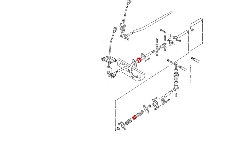

per migliorare 2 e retro devi ingrassare la barra di collegamento che è sotto il camper. scorre su 2 boccole di gomma che andrebbero cambiate, ma se non ciottola troppo ti basta metterci del grasso e vedrai poi come cambia che è una bellezza. molte volte i problemi non sono nella leva ma in questa barra che non scorre bene.
