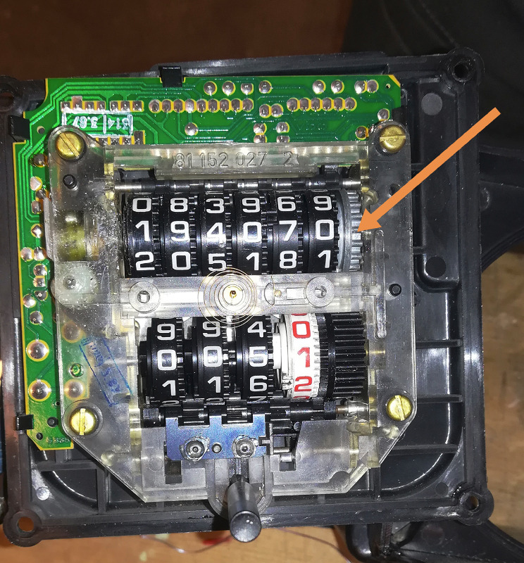

lascia perdere. se hai piu' di 300.000 km e' il tamburo che e' smangiato(non si vede) e va sostituito. io ho risolto a milano via murat.tel 02606697. devi portarglielo o spedirlo smontato. 50 euro.

Ciao a tutti, riprendo la discussione perché penso di avere lo stesso problema, il contachilometri va e non va, lo ho smontato e da quello che posso aver capito i tamburi a volte si fermano e penso che il perno centrale non riesca a trascinarli....
metto foto con freccia al tamburo.
Qualcuno sa darmi indicazioni se è sistemabile o se devo cambiarlo ?
Grazie mille !
Grazie mille !

Potrebbe essere sistemabile, va smontato e controllato cosa c'è che non va. In genere un pernetto di plastica che rende l'anima al creatore o qualcosa del genere. Come scrissi sopra ci sono più topic che trattano l'argomento. Fai una ricerca con "conta km" o "contachilometri" (sezione Tecnica Generica per limitare la ricerca) e vedrai un pò di risultati. Vedi cosa dicono, se hai altri dubbi relativi alla discussione posta dall'altra parte che è inutile disperdere le informazioni. Appena posso aggiorno i links alle discussioni.
