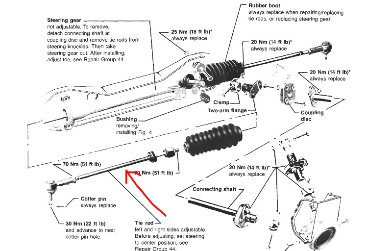

ragassi, argomento servosterzo....
il meccanico mi diceva che gli steli che dal servosterzo vanno alle testine suk braccio di sterzo hanno gioco...
secondo lui bisogno cambiarle direttamente.. sul bentley nn capisco bene.

Mi sembra strano dover cambiare gli steli (se non si sono storti per qualche urto...)
Dovrebbe essere un problema di gioco sulle testine....

A meno che non sia gioco dei braccetti rispetto alla scatola sterzo stessa...
